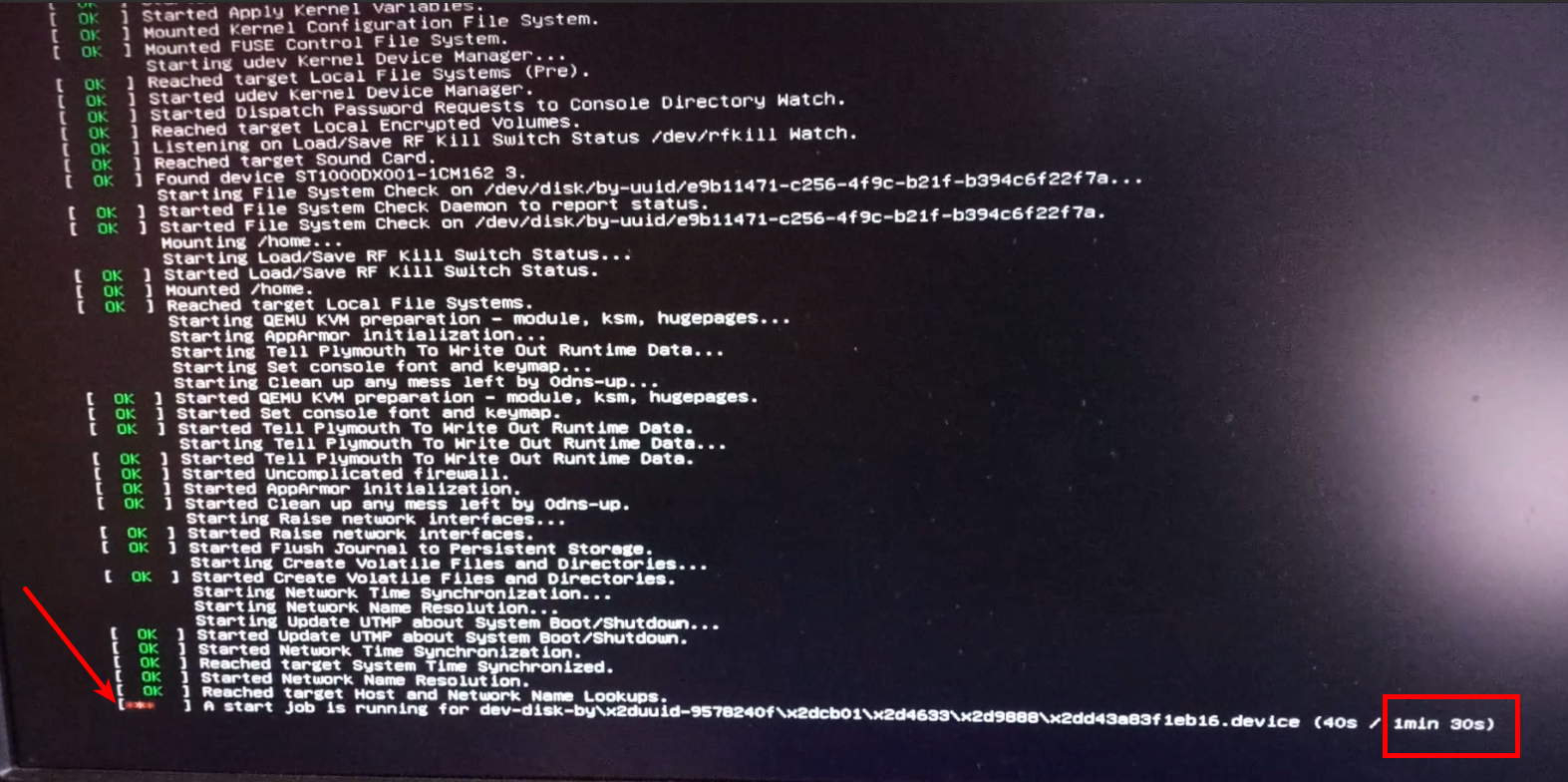

J'ai lu dernièrement qu'en supprimant "quiet splash" dans une ligne du fichier /etc/default/grub on voit les logs de démarrage.
Grâce à cette modif, je peux maintenant voir ce qui prend autant de temps.
Il se passe quelque chose sur un des 2 disques internes qui dure 1min 30s !

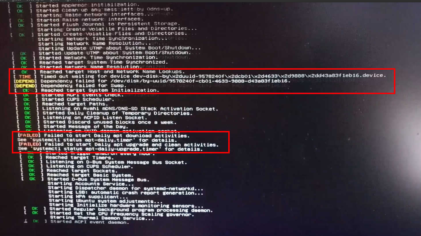

Il y a aussi des erreurs :
Je les retrouve dans journalctl :
mia@mia-PC5:~$ journalctl -p err | tail -n 20
oct. 28 18:34:41 mia-PC5 systemd[1]: Timed out waiting for device dev-disk-by\x2duuid-9578240f\x2dcb01\x2d4633\x2d9888\x2dd43a83f1eb16.device.
oct. 28 18:39:28 mia-PC5 systemd[1]: Timed out waiting for device dev-disk-by\x2duuid-9578240f\x2dcb01\x2d4633\x2d9888\x2dd43a83f1eb16.device.
oct. 28 18:42:59 mia-PC5 systemd[1]: Timed out waiting for device dev-disk-by\x2duuid-9578240f\x2dcb01\x2d4633\x2d9888\x2dd43a83f1eb16.device.
oct. 28 19:05:11 mia-PC5 systemd[1]: Timed out waiting for device dev-disk-by\x2duuid-9578240f\x2dcb01\x2d4633\x2d9888\x2dd43a83f1eb16.device.
oct. 28 20:02:27 mia-PC5 systemd[1]: Timed out waiting for device dev-disk-by\x2duuid-9578240f\x2dcb01\x2d4633\x2d9888\x2dd43a83f1eb16.device.
oct. 29 08:10:44 mia-PC5 kernel: ACPI Error: Field [IRQE] at bit offset/length 136/16 exceeds size of target Buffer (128 bits) (20170831/dsopcode-235)
oct. 29 08:10:44 mia-PC5 kernel: ACPI Error: Method parse/execution failed \_SB.PCI0.LPCB.SIO1.DSRS, AE_AML_BUFFER_LIMIT (20170831/psparse-550)
oct. 29 08:10:44 mia-PC5 kernel: ACPI Error: Method parse/execution failed \_SB.PCI0.LPCB.UAR1._SRS, AE_AML_BUFFER_LIMIT (20170831/psparse-550)

J'ai essayé de trouver des commandes pour en savoir un peu plus
Avec blkid ça ne correspond à aucune partition :
mia@mia-PC5:~$ sudo blkid
/dev/sda2: UUID="a1d42368-2ec3-4c11-a888-9fe945bd5b4f" TYPE="ext4" PARTUUID="836218bd-1099-483d-bfd8-e34b8e75790b"
/dev/sda3: UUID="e9b11471-c256-4f9c-b21f-b394c6f22f7a" TYPE="ext4" PARTUUID="bcd4143e-3c0f-4f91-b383-fb727d9afab8"
ICI ----->/dev/sda4: UUID="512283d8-9d8c-40c5-975b-52dbcd0fcd94" TYPE="swap" PARTUUID="9e1e5142-9e97-49c4-a86d-8890777e426b"
/dev/sda5: LABEL="VMs" UUID="82532e86-784f-4c49-ba8a-a6d64cd6d041" TYPE="ext4" PARTUUID="d3aeabb5-6350-4669-b4b2-646788b0dc9d"
/dev/sdb1: LABEL="timeshift" UUID="997637c7-eb7f-4b4a-8f39-458486a31568" TYPE="ext4" PARTUUID="cdda708e-b862-4b99-ab02-618725829ccf"
/dev/sdb2: LABEL="grsync" UUID="b8ecd89e-06ed-41cb-9315-5f0db20b754b" TYPE="ext4" PARTUUID="9fd5f05b-3755-4f46-8b2d-57efc0a43e66"
/dev/sda1: PARTUUID="a787d1f6-413d-41c0-81ec-490a2cc80735"
Tandis que dans fstab, ça correspond au swap : :x
mia@mia-PC5:~$ cat /etc/fstab
# / was on /dev/sda2 during installation
UUID=a1d42368-2ec3-4c11-a888-9fe945bd5b4f /               ext4    errors=remount-ro 0       1
# /home was on /dev/sda3 during installation
UUID=e9b11471-c256-4f9c-b21f-b394c6f22f7a /home           ext4    defaults        0       2
ICI ----->#FF0000]# swap was on /dev/sda4 during installation
UUID=9578240f-cb01-4633-9888-d43a83f1eb16 none            swap    sw              0       0[/color]
mia@mia-PC5:~$
Depuis Gparted, l'IUUD est celui trouvé avec blkid
En cherchant sur le web, ça serait une histoire d'UUID qui ne correspondent pas.
Il existe une méthode pour redonner son UUID d'origine (celui se trouvant dans le fstab) à la partition swap à l'aide de la commande tune2fs
https://www.debian-fr.org/t/demarrage- ... uuid/64527
mais je ne sais pas rédiger la commande :?
Est-ce-que si je modifier l'IUUD dans le fstab pour qu'il corresponde à celui trouvé avec blkid, ça résoudra le problème ?
Merci pour votre aide ;)
