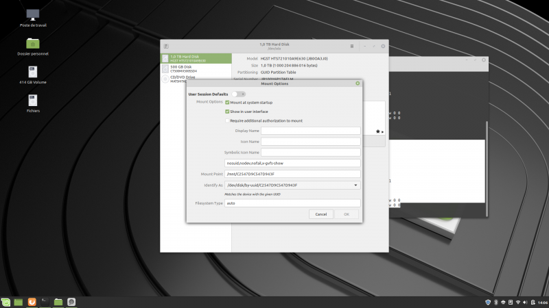

Oui j'avais fait en sorte que le disque se monte automatiquement depuis gnome-disks.

/dev/disk/by-uuid/C2547D9C547D943F /mnt/C2547D9C547D943F auto nosuid,nodev,nofail,x-gvfs-show 0 0

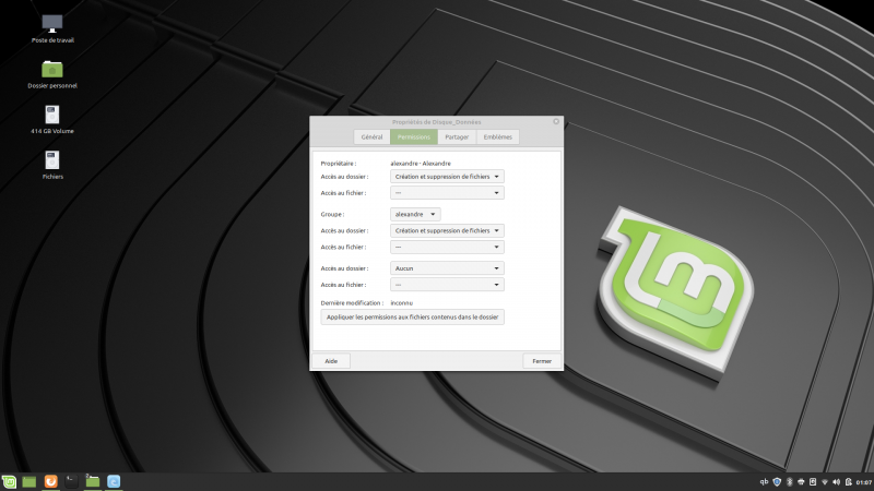

Merci de ton aide ! En effet ça semble mieux quans je regarde les permissions du disque.
