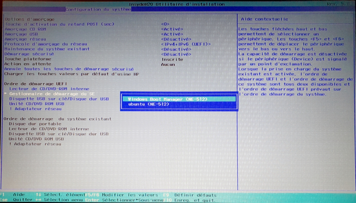

L'explication du Grub n'apparaissant pas au boot du PC :
En allant vérifier dans le BIOS si le "Secure boot" était désactivé (et il l'était), j'ai jeté un coup d’œil à "L'ordre de démarrage UEFI" et, voyant qu'il existait maintenant un "Gestionnaire de démarrage du SE", je l'ai développé.
Et ce gestionnaire comportait maintenant les deux OS.
Et évidemment, en mettant "ubuntu (NE-512)"en tête de liste, c'est bien Grub qui démarre au boot.
Le BIOS (enfin celui-ci) a sa propre gestion de priorité pour les OS, il fallait juste le savoir.
Donc le problème est résolu...
