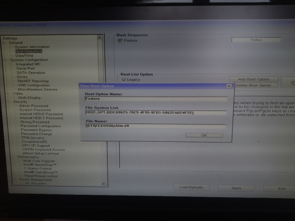

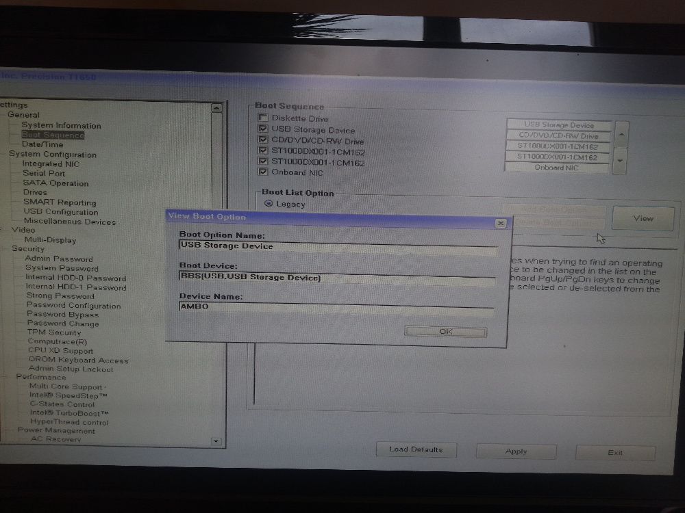

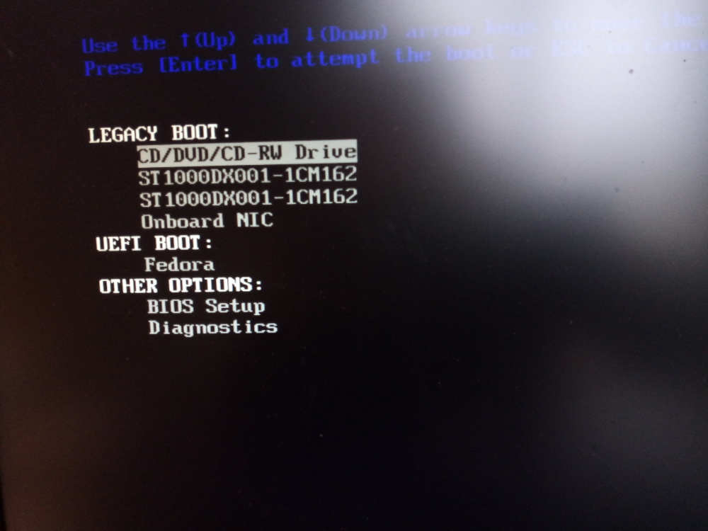

C'est un PC qu'on m'a donné, il était installé avec Fedora, j'ai tout formaté, et à l'installation de Mint, il y a eu un truc que je n'ai pas compris avec une petite partition, je ne me souviens plus quoi exactement, mais j'ai du aller dans le bios pour passer en legacy.
Mon bios en legacy :
Mais je vois toujours Fedora :
Si je clique sur uefi dans boot list option pareil :

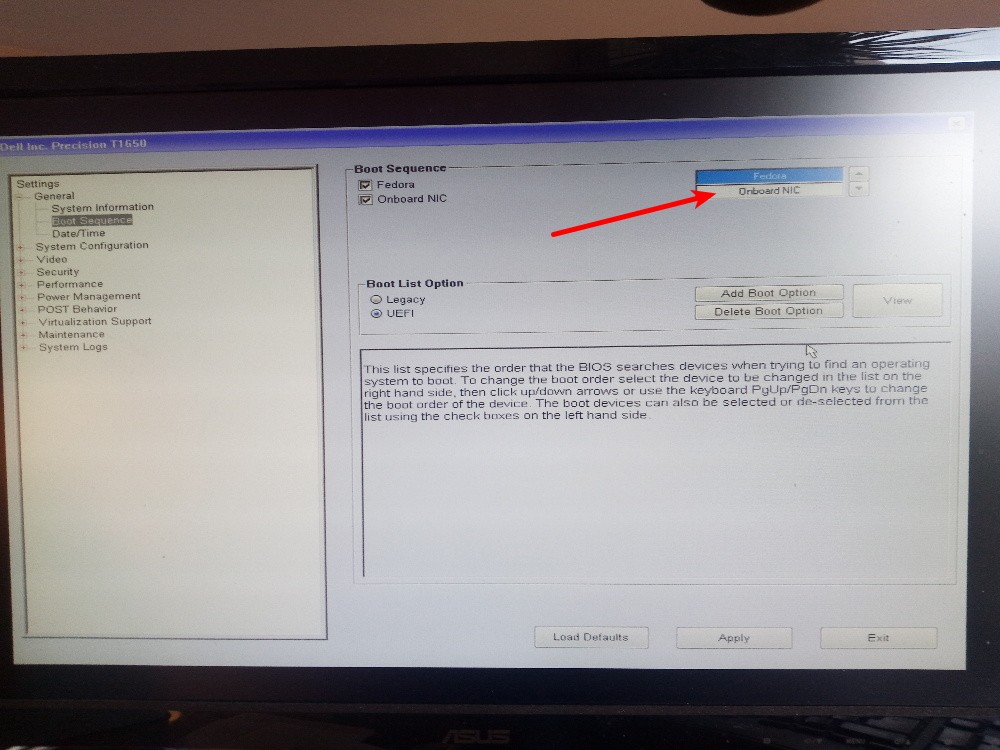

Encore plus curieux, je suis retournée dans le bios après ces photos prises ce matin, et je constate que maintenant il s'est rajouté une option Onboard NIC :?
Sais-tu à quoi elle correspond ?

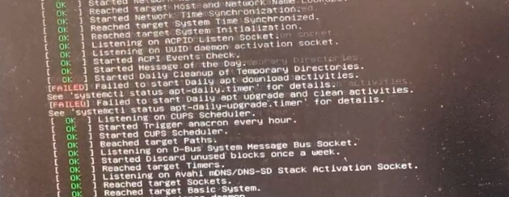

A chaque démarrage, j'ai un message d'erreur, et je me demande si c'était en relation :?:

Mia88 a écrit : ven. 15 nov. 2019 13:30 Encore plus curieux, je suis retournée dans le bios après ces photos prises ce matin, et je constate que maintenant il s'est rajouté une option Onboard NIC :?
NIC = Network Interface Controller = carte réseau | Onboard = sur la carte mère. Donc c'est une carte réseau interne.
Par contre, je ne vois pas pourquoi cela serait dans la séquence de boot, à moins que ce PC était utilisé pour contrôler un serveur distant.
Mia88 a écrit : ven. 15 nov. 2019 13:30 A chaque démarrage, j'ai un message d'erreur, et je me demande si c'était en relation :?:
Non je ne pense pas, je pense plutôt (à vérifier) que ce sont des services pour mettre à jour apt pour la gestion des paquets correspondant à : «apt-daily-upgrade.service» et «apt-daily.service» que tu aurais désactivé. Comme je t'en avais déjà parlé dans un de tes précédents sujets : viewtopic.php?f=23&t=13951&p=158540#p158540
Avant vérifie l'état de ces services avec ces commandes :
systemctl status apt-daily-upgrade.timer
systemctl status apt-daily.timer

arghlub a écrit : ven. 15 nov. 2019 15:29 ...que tu pourrais d'ailleurs désactiver. Comme je t'en avais déjà parlé dans un de tes précédents sujet
J'ai dit que c'était fait, juste à la suite de ton message :l
Voilà les retour du terminal (et c'est surligné en rouge) :

Alors ces lignes de terminal toutes rouges, c'est grave docteur ???
Malgré mon bad english, ça me semble vouloir dire que «apt-daily-upgrade.service» et «apt-daily.service» sont désactivés, me trompe-je ?
Ne serait-ce pas aussi la cause des lignes failed dans les logs de démarrage du grub ?
Si je comprends bien ce retour, la désactivation semble provoquer l'impossibilité de mettre à jour et de nettoyer quotidiennement Apt :
nov. 15 11:57:59 mia-PC5 systemd[1]: Failed to start Daily apt upgrade and clean
Ce qui ne doit pas être recommandé j'imagine :?
Dois-je réactiver ces services pour ne plus avoir les messages d'erreur ?
Merci d'avance pour ta réponse
