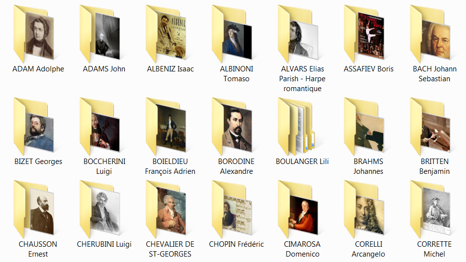

Je fonctionne en dual-boot depuis quelques années avec Windows 7 Pro 64 et LinuxMint Cinnamon. Coté Linux, je suis en version Linux Mint Cinnamon 19.3 Tricia 64 bits avec Nemo comme gestionnaire de fichier. Ce qui me retiens de passer totalement sous LinuxMint est le gestionnaire de fichier car
il me semble très peu personnalisable comme pouvais l'être explorateur de Windows 7, en particulier pour afficher des miniatures dans les dossiers et non seulement l'icone classique dépendant du thême sélectionné. Pour avoir des dossiers différents sous Windows 7, la miniature dépend d'un petit fichier image "Folder.jpg" placé dans chaque dossier et cela rend mon arborescence plus agréable et lisible. Je n''arrive pas à le faire sous Nemo, est-ce seulement possible ?
Je joins une copie d'écran jpg du début de mon répertoire de musique classique sous Windows 7 :
Merci de votre éclairage

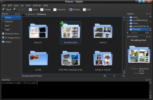

Il y a le navigateur de fichiers Dolphin qui le fait par exemple sur Kubuntu
A une périodes j'utilisais Cover thumbnailer mais je ne sais pas si ça fonctionne encore

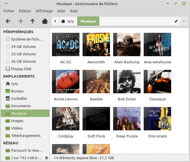

je viens d'installer Cover thumbnailer sur xfce et voila ce que ça donne dans mon dossier musique
il suffit qu'il y aie une image dans chaque répertoire , souvent installée par le lecteur de musique

Cover-thumnailer est normalement pour Nautilus mais Nemo est un fork de Nautilus
l'essai que j'ai fait c'est avec Thunar sur xfce , je ne pensais même pas que ça marcherait avec.
