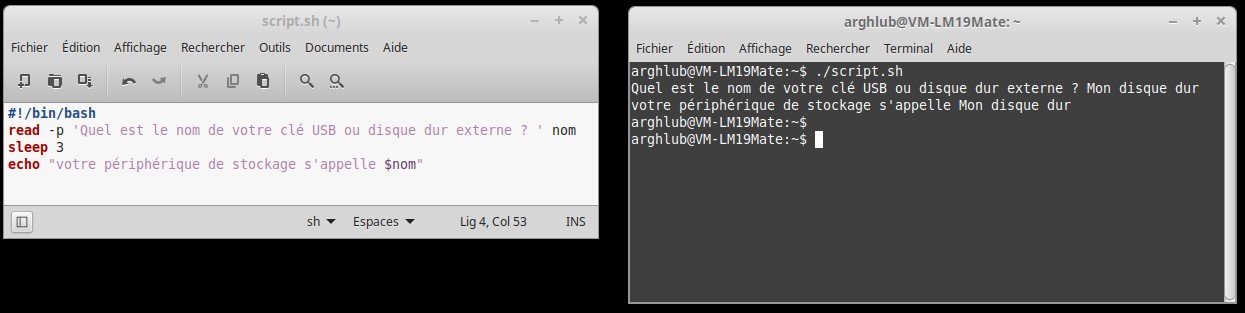

Re: laisser le terminal ouvert après avoir exécuter un script!
GISALE a écrit : dim. 19 janv. 2020 21:05 Tu as bien compris ce que je veux, mais la commande sleep ne fonctionne pas, ni la commande read a que j'ai trouvé en fouinant!
les commandes sleep et read fonctionnent parfaitement, tu dois faire une erreur quelque part.
Capture faite sur une machine virtuelle avec LinuxMint19 Mate :
(certes sur ma capture on ne peut pas voir que le sleep marche mais je peux te certifier qu'il fait bien une pause de 3 secondes entre les 2 commandes)
