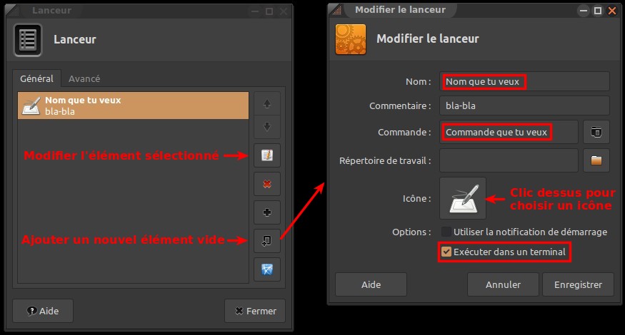

Ceci étant dit, voici la méthode sous XFCE ...
Fais un clic-droit sur le tableau de bord et «Ajouter de nouveaux éléments».
Ajoute un élément appelé «Lanceur» puis tu fais un clic-droit dessus et «Propriétés» pour le configurer :
