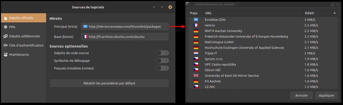

Salut à vous,
Lorsque je lance le Gestionnaire de mise à jours, il me propose l'installation de miroir de dépôts local. Très bonne idée, donc, je clic oui et je me retrouve dans le menu des dépôts, je veux bien (je sais où ça se trouve, mais bon, c'est bien d'aider les débutant), par contre, là, rien ne m'est proposé et en cherchant sur le site de linux mint, je ne trouve rien, donc, pourriez-vous me dire où je peux trouver une liste des dépôts locaux pour configurer le dit menu?

C'est très étrange qu'il ne te donne pas des sources de dépôts locales
Normalement, en cliquant sur les miroirs principal et de base il devrait t'ouvrir une fenêtre t'indiquant les débits des miroirs les plus rapides :
Exemple chez moi :
Au cas où, je te passe ceux que j'utilise (j'habite dans le sud-est de la France) :
Donc si tu veux, tu peux éditer le fichier «/etc/apt/sources.list.d/official-package-repositories.list» et y coller les sources de dépôts que j'utilise :
(une fois collé dans nano : Ctrl+o puis <Entrée> pour enregistrer le fichier, et Ctrl+x pour quitter)
/!\ Attention ce sont des dépôts pour Linux Mint 19.3
À ce propos cela serait bien qu'on connaisse ta version de Linux Mint ...
Exemple chez moi :

Re: Miroir de dépôts locaux
Je m'attendais à un menu déroulant ou quelque chose comme ça, du coup, je n'ai jamais cliqué sur le champs où il y a le dépôt utilisé
C'est très pratique, mais il faut le savoir.
J'ai finalement opté pour un miroir d'Aachen et un autre belge (vu que je suis en Belgique).
À la prochaine.
