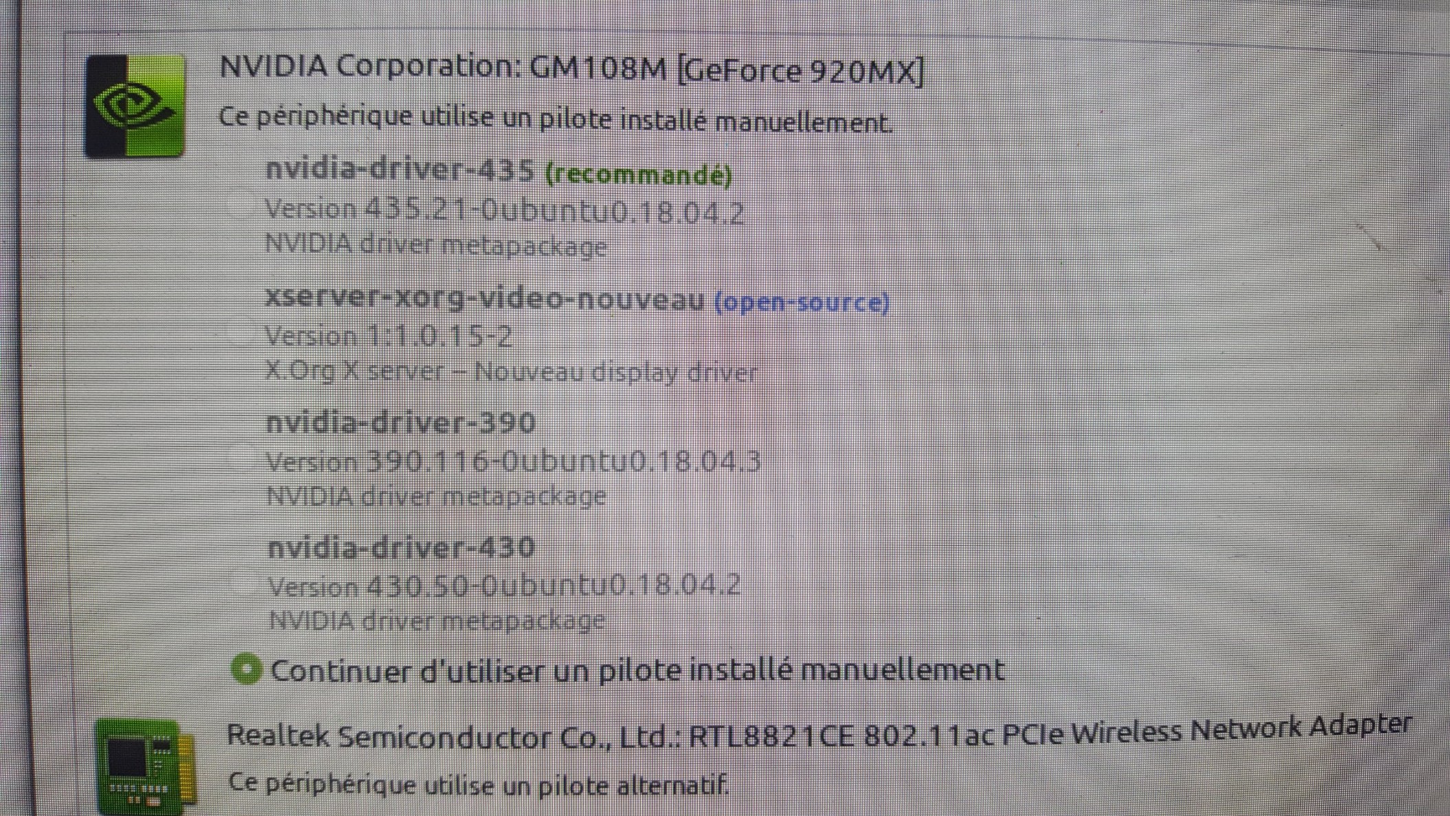

Bonjour à tous.
Après avoir modifié mon pilote par celui recommandé par le gestionnaire de pilotes, je me retrouve avec une page très grande au démarrage. J'ai donc remis le pilote d'origine et çà marche pas mieux. Le gestionnaire m'indique: "continuer d'utiliser un pilote installé manuellement" et je n'ai plus accès aux autres pilotes.
pas si simple tout ça.
HP desktop intel Core I3 8Go ram 64 bits Windows 10

ça peut peut être t aider : viewtopic.php?f=24&t=14972

Pour désinstaller le pilote nvidia actif, va jeter un œil à : https://doc.ubuntu-fr.org/nvidia#en_ligne_de_commande1
