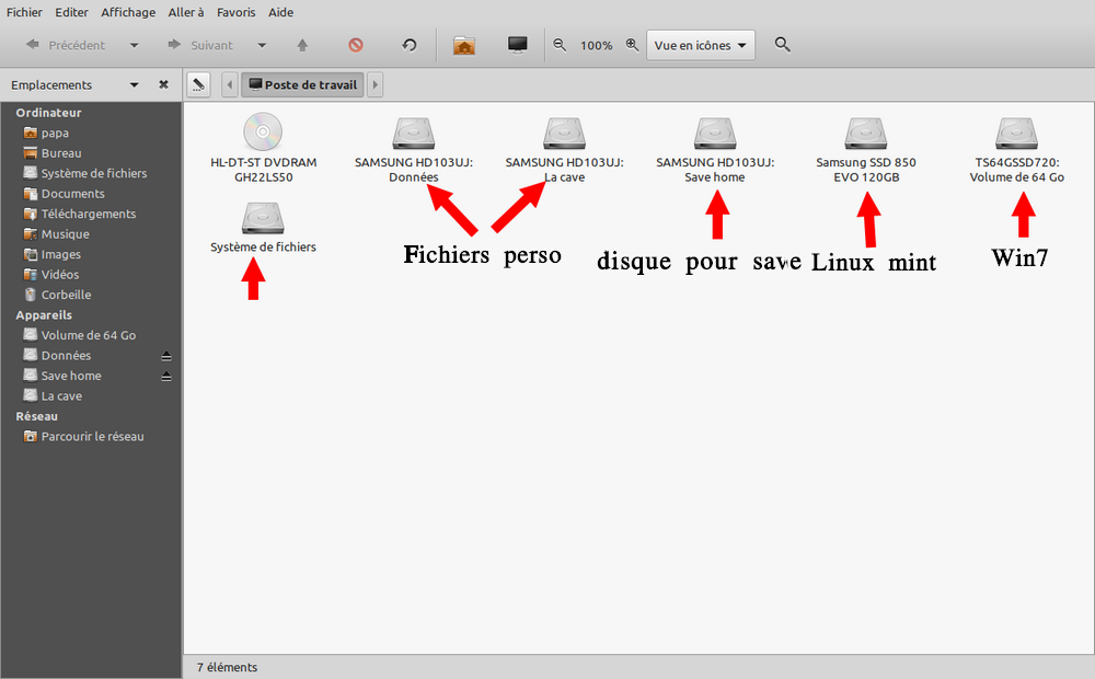

CM gigabyte H77-DS3H, Processeur intel I5 , 4 GO RAM ,carte graphique Nvidia GT450 1 GO,
3 disques dur :
Un SSD avec Windows 7 , un second SSD avec linux Mint 19.3 MATE, un troisième avec 3 partitions pour données perso et sauvegardes
Un écran Samsung + un ecran ViewSonic
