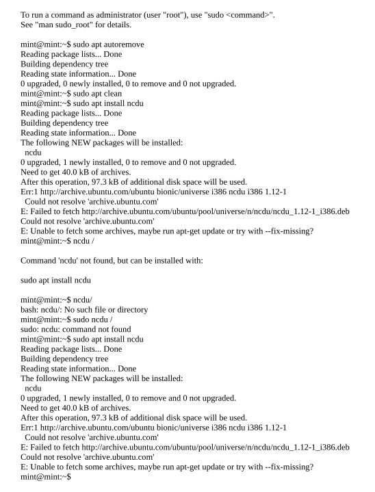

Re: Impossible d'ouvrir une session-Linux revient sur la page
a l'écran de connexion :
ctrl + alt + f1
tu entre ton login et ton mot de passe
ensuite :
ncdu / te diras ou c'est plein
au pire fait une photo " assez nette et poste nous ça
ctrl + alt + f1
ensuite :
sudo apt autoremoveCode : Tout sélectionner
sudo apt cleanCode : Tout sélectionner
sudo apt install ncduCode : Tout sélectionner
ncdu /au pire fait une photo " assez nette et poste nous ça
PapaMicro2
- Messages : 9
- Enregistré le : sam. 30 mai 2020 20:49
C'est en cours, je post les images sous peu.

lance un live dvd ou live usb et depuis celui ci
efface ton dossier timeshift en ouvrant nemo en root :
tre fait pas "ch***" lol
sudo -iCode : Tout sélectionner
nemo
salut
Et ensuite direct, après tu vas configurer timeshift pour qu'il ne fasse plus les sauvegardes dans la racine / .
Sinon demain, rebelotte ta partition racine sera saturée.
