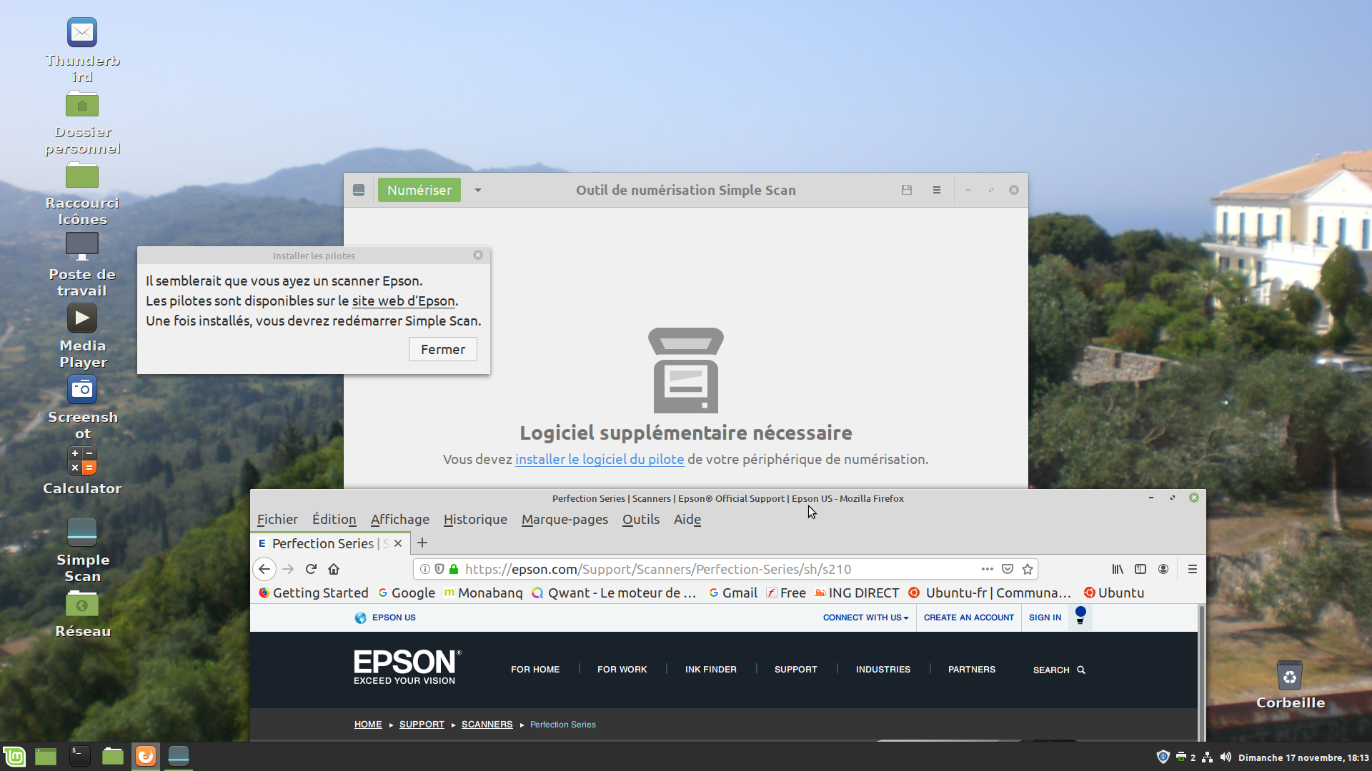

je possède un scanner USB 2.0 Epson Perfection 1670 (pas "Photo") que je n'arrive pas à faire fonctionner alors qu'il le faisait très bien avec Windows 7 et son CD d'installation, devenu bien sûr inopérant. J'ai contacté Epson qui ma répondu sèchement ne fournir aucun soutien pour Linux. Support qualifié pourtant de "good" dans http://www.sane-project.org/sane-mfgs.html : mieux que "unsupported" mais moins bien que "complete"...
J'ai alors procédé par tâtonnements, installé par petits bouts mais il en manque encore. Preuve, s'il en fallait une, que le tâtonnement est une mauvaise méthode, surtout en informatique : c'est comme cela qu'on installe du code au mauvais endroit ou pire, qui n'a pas lieu d'être... Mais avec Linux et ses dérivés, par moments on n'a pas le choix, il faut se jeter à l'eau et attention les yeux!...
