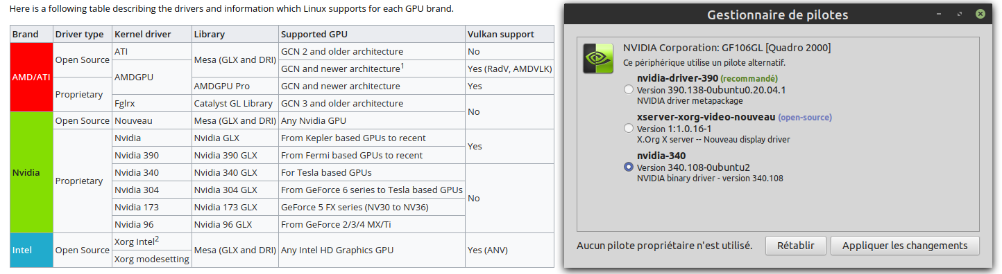

Le "Relevés du système" me suggère de mettre un pilote pour ma carte: NVIDIA GF106GL [Quadro 2000] !
Seulement voila je me suis déjà fait avoir sur Mint 19.3!
_Le pilote 390 "recommandé" c'est une horreur, il fait bugué l’affichage graphique !
ma carte ne supporte pas Vulkan, il est donc possible que ce soit la cause du problème ?
_Et le pilote Open Source instalé par défaut est très bien, mais ne fait pas tourné tous mes jeu.
_Le pilote 340 ???

Le gestionnaire de pilote de LM19 ne semble pas très au point donc installe celui proposé par Nvidia:
https://www.nvidia.fr/Download/driverRe ... /149322/fr
_Quel est la meilleur solution, comment choisir sont pilote chez Nvidia et pourquoi ?
_Comment revenir en arrière si rien ne fonctionne correctement ?
Sans réponse je vais faire un teste avec le pilote 340 plus facile à instalé et à retiré.

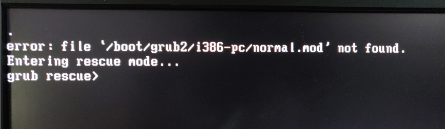

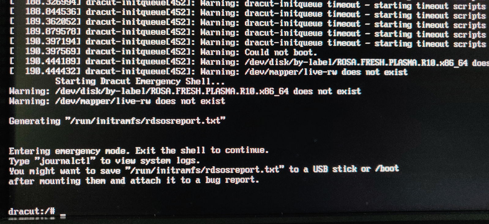

Sur un nouveau DD,
Échec sur le démarrage sur l'ISO Rosa :
Avec un nouveau DD, je déduit que le problème ne viens pas de GRUB.
Plusieurs ISO sur plusieurs clés qui fonctionne, le problème ne concerne visiblement pas une distribution Linux précisément.
le problème et donc sur le PC, juste avent l’amorçage d'un système d'exploitation.
Nous pourrions pensé que le matériel n'est plus capable d’exécuté du logiciel.

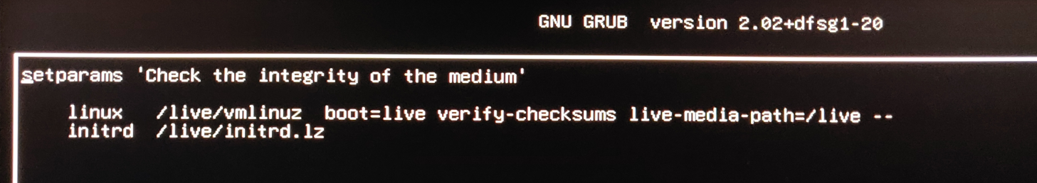

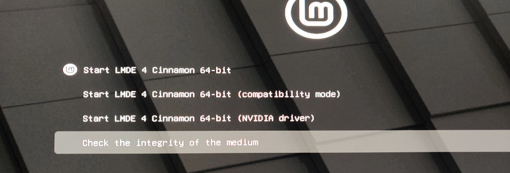

Avec le live usb LMDE4 le démarrage atteins GRUB, le démarrage engendre un écran noir, (identique à Linux Mint 19 et 20).
Mais j’ai accès au terminal avec "e"
Surprise avec LMDE2
Le live USB démarre, et s’installe, il affiche aussi une erreur.
Mais ne redémarre pas sur le DD.
