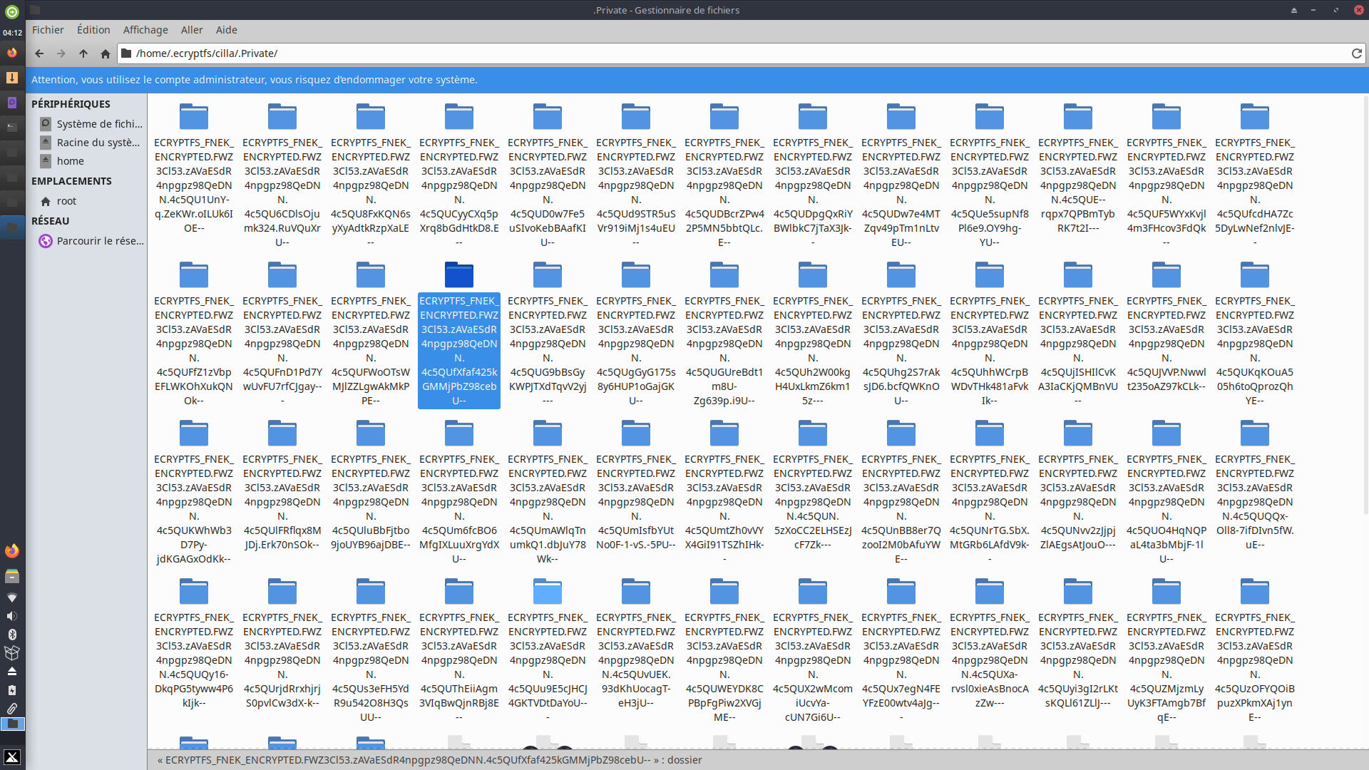

aucun souci mon mot de passe je l'ai ;-) le problème c'est que en l'ouvrant en root ce dossier ecrypt. je tombe sur des fichiers sans fin comme dans cette imprim écran:

Non très mauvaise idée de réinstaller en formatant tout, tu vas perdre tes données, et un logiciel de récupération va en récupérer certaines, mais elles seront toujours cryptées.
Ton mot de passe root est peut être le même que celui pour le cryptage, mais "sudo" ne décrypte pas, c'est pas sont taf.
Désolé, je n'ai pas la temps, mais il faudrait lire la doc que je t'ai donné pour savoir comment fonctionne ce logiciel de cryptage et savoir quand et où entrer ce mot de passe.
Je pense qu'a l'installation de MX, tu as du cocher par inadvertance "voulez vous crypter votre /home" ou un truc dans le genre.
