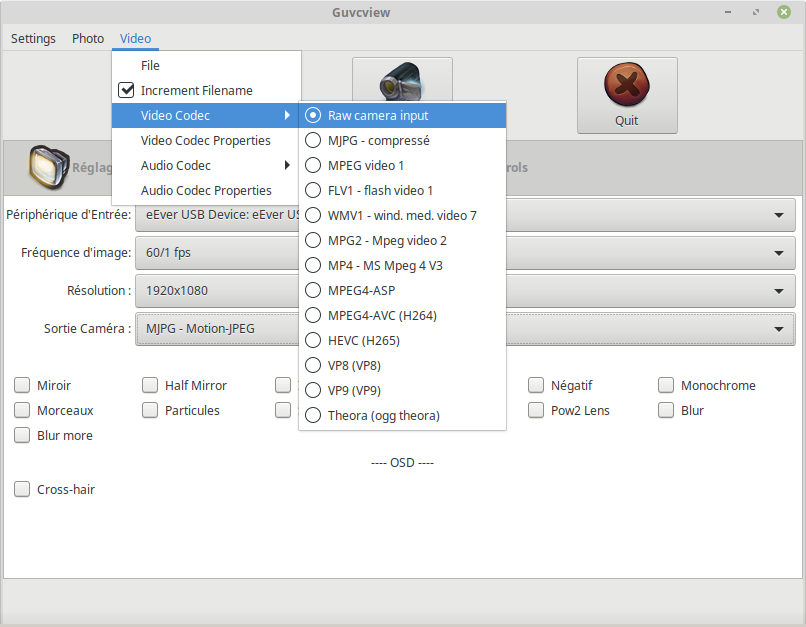

J'ai fini par installer (via le gestionnaire de paquets Synaptic) les paquets liés à guvcview puis me suis lancé dans les premiers tests de capture UVC.
Résultats des tests : Dans le principe, ça fonctionne sauf que ...
- La vidéo capturée n'est pas totalement fluide (légères saccades qui, si l'image est mouvementée, deviennent très désagréables à regarder). Rem : La fluidité de la vidéo capturée est fonction du codec d'enregistrement à la capture.
Si je choisis "raw camera input", la vidéo capturée est légèrement saccadée, pour tout autre choix, la vidéo est TRES saccadée.
- la vidéo capturée est encapsulée en *.mkv ... ce qui m'oblige à la transcoder si je veux la retravailler (suppressions de pubs) ou, simplement, si je veux la regarder autrement qu'en utilisant VLC (car le débit de données est important)
- La taille d'image est modifiée (bandes noires tout autour) et, selon les réencodages effectués, l'image peut être déformée (écrasée dans le sens de la hauteur)
Bref, bien des choses qui font que je ne suis pas satisfait du résultat ...
Pour ce qui est des saccades, je pense que c'est lié au fait que mon PC n'a pas de port USB3 => je suppose que l'utilisation d'un port USB2 provoque (du fait d'un "étranglement") une perte de données. J'ai fait un essai avec le PC de ma compagne (qui tourne sur la même version de Linux Mint) qui, lui, a bien un port usb3 ...
Le résultat semble meilleur (j'ai encore quelques essais à faire).

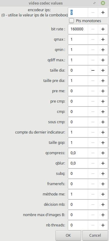

En revanche, j'aimerais comprendre ce que sont tous les paramètres relatifs au codec d'enregistrement. (voir image, ci-dessous)
c'est pourquoi je cherche de la doc relative au paramétrage de guvcview relativement à l'encapsulation et à la taille d'image.

Un mois plus tard, je viens donner quelques news ... ça pourra, peut-être, en aider d'autres qui auraient le même problème.
Le problème des saccades était lié aux effets conjoints de :
- Utilisation d'un port usb2.
- Performance du disque en écriture.
Après avoir fait de nombreux essais (y compris avec un mac), j'ai fini par changer le disque sur le PC de ma compagne (qui, lui, était équipé d'un port usb3) => J'y ai mis un ssd.
Puis, j'ai refait des tests.
Le résultat est convenable (fluidité de la vidéo très correcte).
Rem : Je suis resté avec Linux Mint et guvcview car, même avec mon (vieux) mac (qui n'a pas de port usb3), je n'ai pas réussi à faire de la capture uvc.
Concernant le format mkv et les "déformations" de l'image (cadre noir tout autour et image écrasée en hauteur), j'ai choisi l'option de réencoder les vidéos (je fais ça avec Total Video Converter Lite sur mon mac) et pour éditer la vidéo (suppression de la pub), je fais avec l'excellent (mais "vieux") logiciel de montage Ulead Media Studio Pro 7 qui tourne sur ... Windows 2000 (lequel win2k tourne via VirtualBox sur le mac).
Voilà ... pour l'instant, ça roule ...

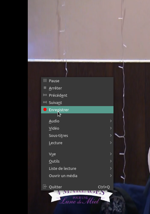

Même si le sujet est résolu, je me permet de montrer une autre solution beaucoup plus simple (j'ai la Freebox V6):
Utiliser le multiposte pour visionner les chaînes sur Pc grâce à VLC:
Regarder la télévision sur votre ordinateur (multiposte)
Tu choisis la chaîne dans la liste de lecture (il y a bien TF1, M6 , W9 ... , mais uniquement le flux TNT en 1080x1920)
Pour enregistrer:
Clic droit sur la vidéo et "Enregistrer" ou onglet "Lecture" --> "Enregistrer".
Pour terminer l'enregistrement, de nouveau un clic sur "enregistrer", ou sur le bouton "Arrêter".
Et c'est tout, tu as une vidéo enregistrée dans le format originale du flux TNT (.MP4).
Par défaut, la vidéo se trouve dans le dossier "vidéos"
Pour faire une simple édition comme couper les pubs, Avidemux disponible en Appimage:
Avidemux Universal AppImage - Linux 64-bits
Il peut y avoir parfois quelques cas de désynchronisation audio/vidéo.
