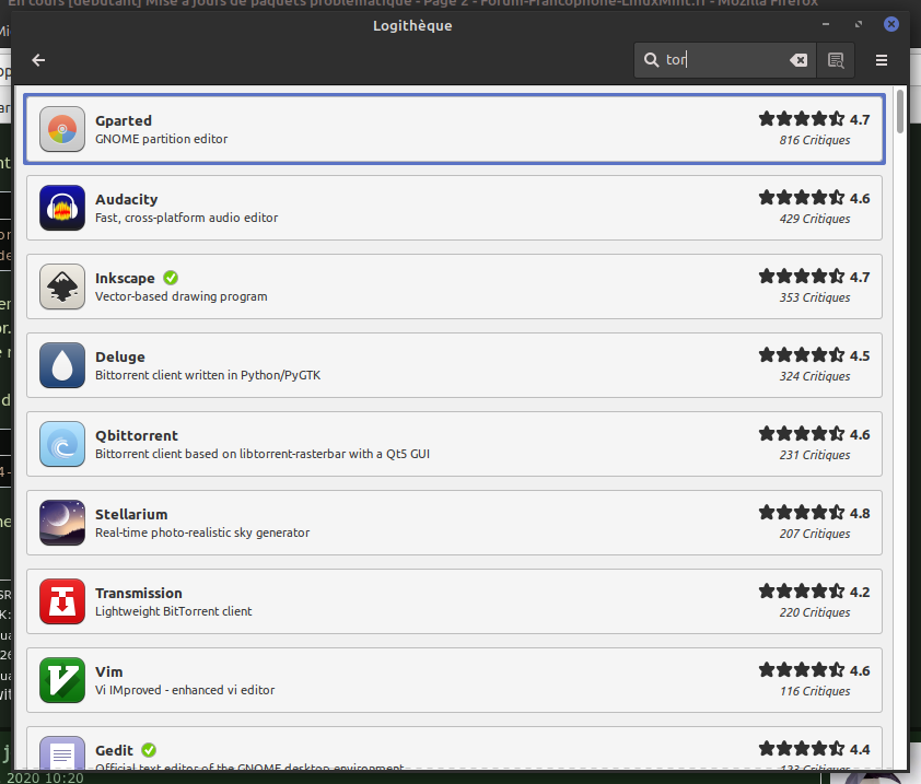

Pour gimp et tor je suis vraiment étonné qu'ils ne soient pas dans le gestionnaire de logiciels, je ne m'en sert jamais, je préfère synaptic ou le terminal.
Quand j'aurai démarré ma LM20 j'irai voir dans le gestionnaire de logiciels. Peut être as tu un autre problème...Enfin je te dis quoi cette nuit ;)

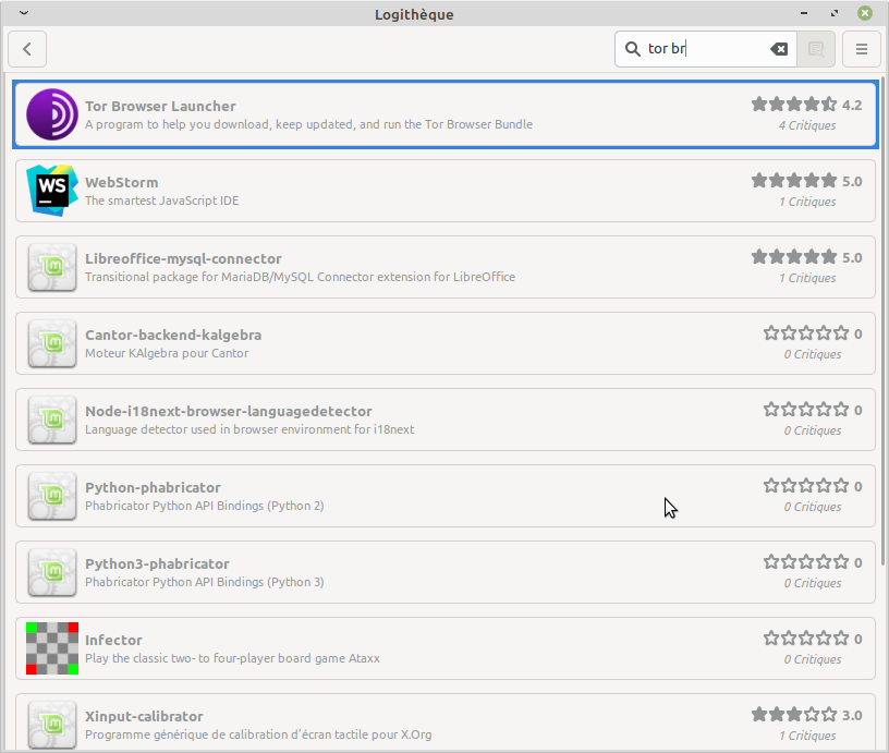

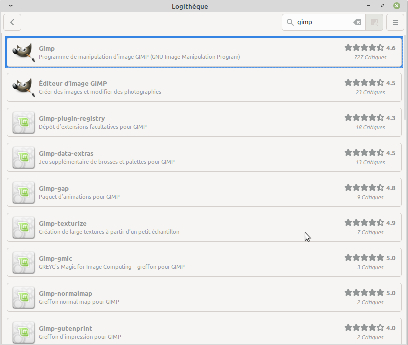

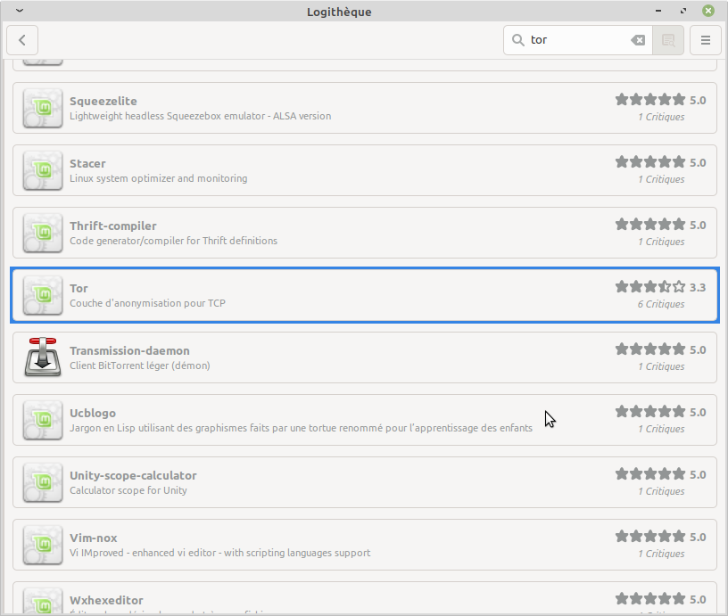

Puis avant de te faire supprimer le ppa "micahflee" que tu as utilisé pour tor-browser et la ppa "otto-kesselgulasch" que tu as utilisé pour gimp, je veux éclaircir cette histoire d'absence de ces logiciels dans la logithèque.
Regarde dans ma logithèque de la LM20 sur laquelle je n'ai absolument rien ajouté (je m'en sert justement pour aider, pour être dans une conf "out of box"), elle est installée en dur, ce n'est pas une VM:
Pour tor:
Pour tor browser:
Et pour gimp:
Tu vois, ils devraient y être chez toi....d'autant plus qu'il y a une version flatpak.

Concernant la présence de Tor dans la logithèque, je n'avais pas marqué "Tor Browser"... Mais "Tor", c'était juste ça. :l
Pour le trouver, si on écrit uniquement "Tor", il faut longuement descendre, bien après une liste de programmes ne commençant pas par "Tor". Pensant que c'était classé par ordre alphabétique, je n'ai pas pensé qu'en scrollant vers le bas, j'allais le trouver... Un réflexe que je dois acquérir !
Le haut de la liste quand je cherche "Tor" :
- Pour la présence de Gimp dans la logithèque, je l'avais installé depuis la logithèque, juste après l'installation de LM20.
Mais, j'ai ensuite vu +/- 3 semaines plus tard (dans Gimp / Aide / à propos) une version plus récente disponibl, alors qu'elle n'apparaissait pas dans mon gestionnaire de MàJ. Je ne suis plus passé par la logithèque pour la mise à jour car j'ai suivi plusieurs articles conseillant la dernière MàJ (2.10.22) via Flatpack (Source 1, Source 2 ), ce que j'ai fait. Mais il est possible qu'avant de passer par Flatpack, j'ai pu faire une manipulation inappropriée en lignes de commandes... Je t'avoue ne pas bien m'en rappeler et si je l'ai fait, c'est vraiment sans le vouloir car j'essaie toujours de m'appuyer sur des conseils, sources,... que je lis, avant de me lancer.
