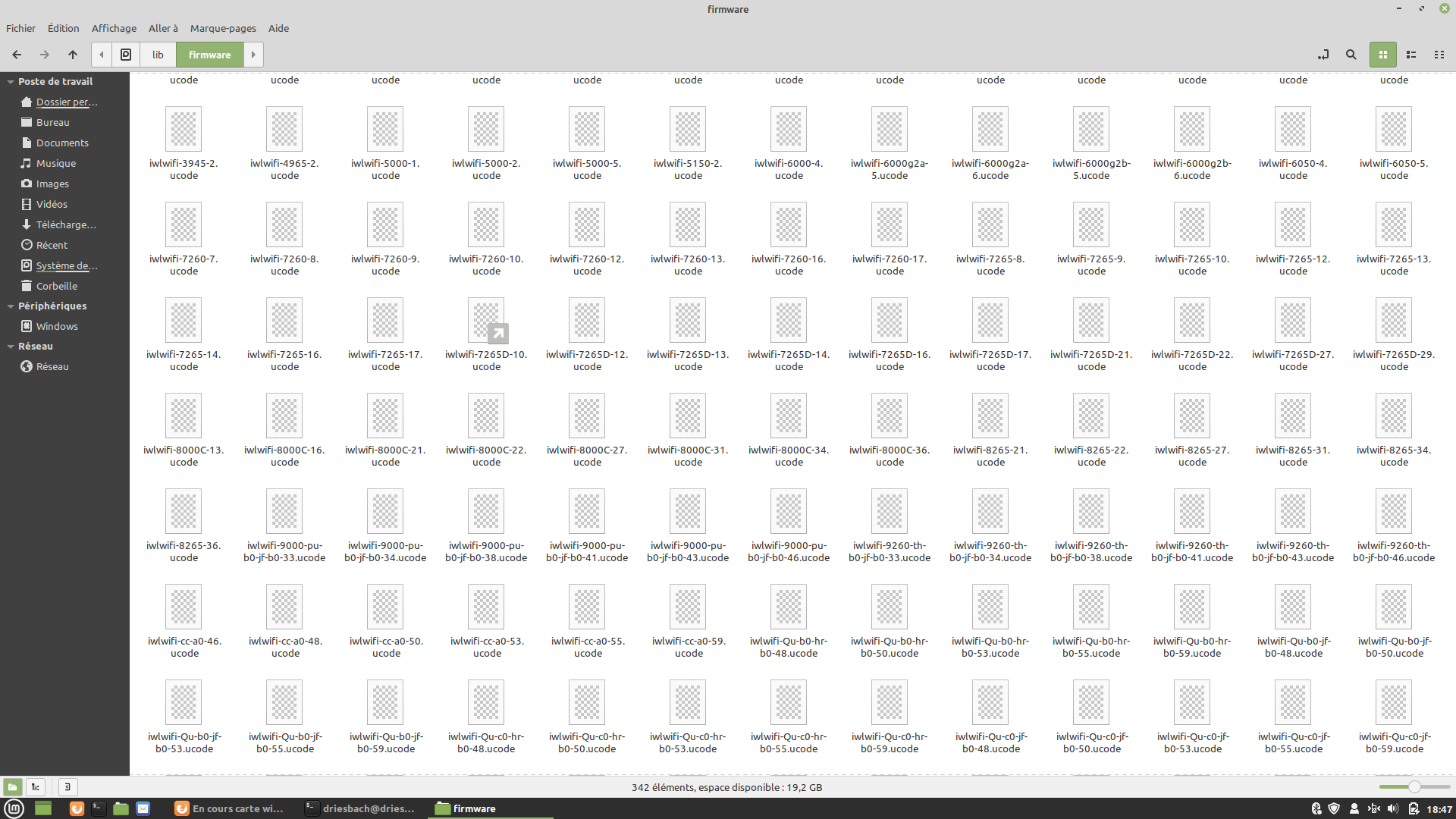

Sur la page "git tree des microprogrammes" il y a un lien "iwlwifi-7265-17.ucode", il faut faire un clic-droit "enregistrer la cible du lien sous" pour charger ce firmware, puis le stocker dans le même dossier /lib/firmware que les autres. En laissant Mint choisir celui qu'il installe, il mettra peut-être le bon s'il tu les charges tous ?

j'ai déjà le pilote iwlwifi-7265-17 dans ma liste.
mais en regardant dans le dossier j'ai une flèche sur le 7265-10:
