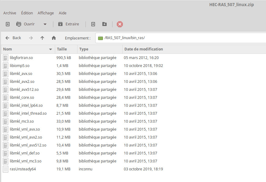

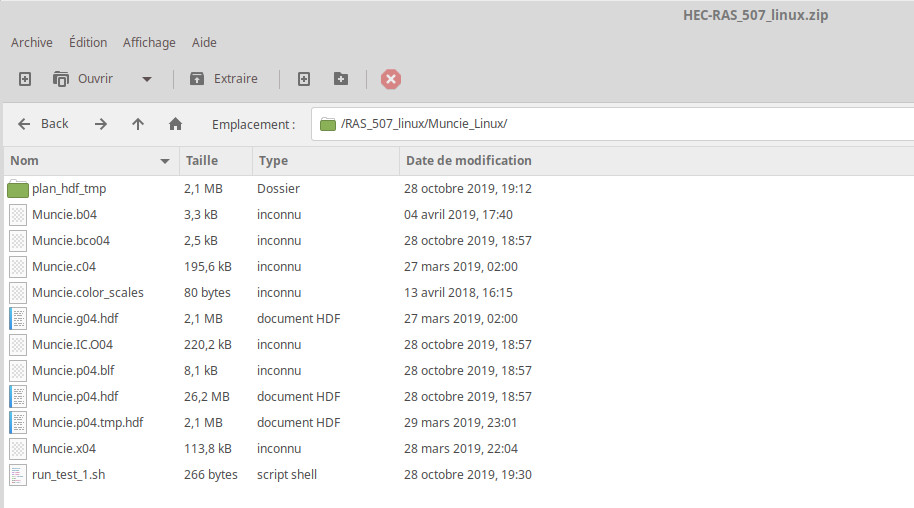

J'aimerais installer un logiciel technique HEC-RAS (https://www.hec.usace.army.mil/software ... nload.aspx). J'ai essayé avec Winehq pour installer la dernière version sans succès. Je vois qu'il y a aussi une version pour version Linux mais dans l'archive zip il n'y a pas de fichier .deb. Il y a un fichier de présentation du logiciel Linux (https://www.hec.usace.army.mil/software ... steady.pdf).
L'archive contient les dossiers suivants:
Est-il possible d'installer un tel logiciel sous Linux Mint?

Merci Cyrille du test. Le logiciel permet des simulations hydrauliques de cours d'eau pour connaître les hauteurs d'eau, les débits, vitesses, volumes débordés... Chaque simulation a besoin des conditions (pluie, terrain...) et créé des rapports de résultats.
Je suis tombé sur une sujet du forum pour le même thème où on parle de librairies:
https://www.reddit.com/r/linuxmint/comm ... =8&depth=9
from https://www.golinuxhub.com/2014/03/how- ... nually-in/:
copy the .so files from the bin_ras folder in that zip file to /usr/lib
run sudo ldconfig -n -v /usr/lib to link and cache the libraries
You will need to run sudo chmod +x rasUnsteady64 to make the application executable as well.
J'ai pas essayé pour ne pas faire de bêtises.
Ca pourrait être une solution?

J'ai testé les commandes que tu as indiquées:
xxx@xxx-K73BR:/opt/HEC-RAS_507_linux/RAS_507_linux/bin_ras$ ./rasUnsteady64
./rasUnsteady64: error while loading shared libraries: libmkl_intel_lp64.so: cannot open shared object file: No such file or directory
Je suis prêt à copier les fichiers .so dans le dossier /usr/lib. Dans le dossier /usr/lib, j'ai l'impression qu'il y a un dossier par logiciel. Je dois créer un nouveau dossier spécifique au logiciel du type /usr/lib/HEC-RAS_507 et copier dedans?
Je veux bien tester avant avec les machines virtuelles je ne sais pas encore ce que c'est. Y aurait-il un logiciel simple à utiliser rapidement pour vérifier?
Merci de votre aide.
Pc : ASUS K73BR | Linux Mint 20.1 Ulyssa | Xfce 4.14.2 | 5.4.0-65-generic x86_64 | AMD E-450 APU with Radeon HD Graphics (-MCP-) | 2Go/4Go | Advanced Micro Devices [AMD/ATI] Seymour [Radeon HD 6400M/7400M Series]
odeonseb
Messages : 39
Enregistré le : mar. 19 mai 2020 11:44
Re: Installer un logiciel pour Linux sur Linux Mint
Message par odeonseb »
J'ai testé sans la machine virtuelle. Ca fonctionne quand les fichiers .so dans dans le dossier /usr/lib.
Merci beaucoup de votre aide et votre patiente. Je marque en résolu :)
