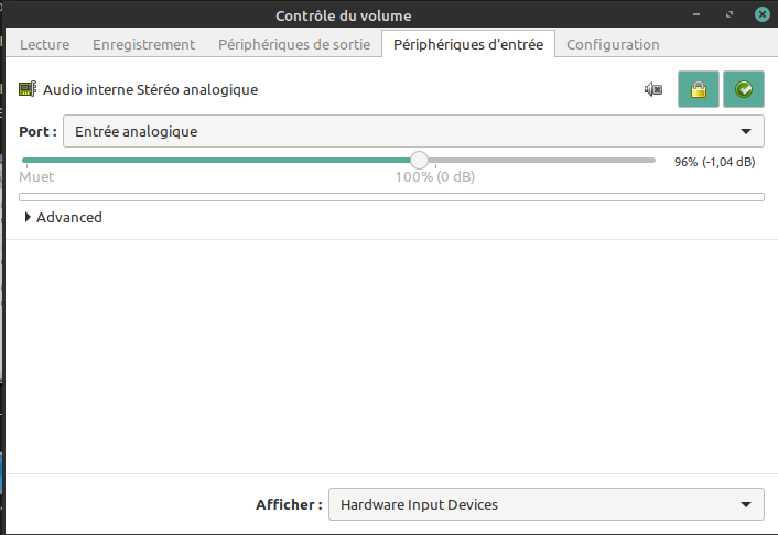

Hello à tous,
Me voilà confronté à un problème étrange. Le son du micro n'entre pas, que ce soit le micro intégré ou un casque en mini jack.
Je suis sur une nouvelle sur mon nouveau PC portable en dual-boot avec windows. Les 2 micros sont parfaitement fonctionnels sous windows.
Dans les préférences son le micro interne est bien activé.
Avec Pulse les options sont les mêmes, seul le micro interne est sélectionnable.
Je sèche même après recherches ur le forum et sur le web.
Toute idée est bienvenue!!
Avant de réaliser que le micro ne fonctionnait pas, j'ai fait beaucoup de set-ups dans les programmes que j'utilise le plus, à priori sans toucher aux paramètres matériels. Idéalement j'aimerai ne pas refaire de clean install!
Merci d'avance aux contributeurs :-)

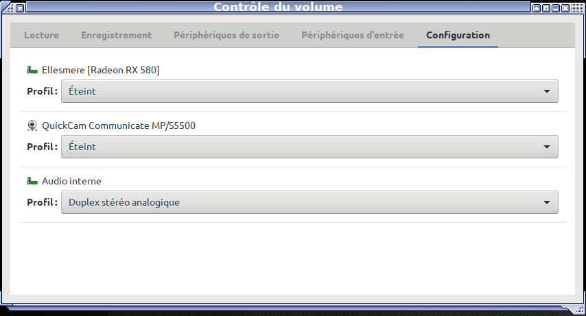

Sur pavucontrol (ta capture "contrôle du volume"), Tu confirmes que dans l'onglet "configuration" (le dernier à droite) tu est bien sur : "Duplex stéréo analogique" ? Et les autres cartes audio (s'il y en a) éteintes?

Merci Alain.
Je suis bien en duplex.
Pas d'autre carte :-( !!!

heu...Tu remets toujours la même capture, celle te ton premier message.
Non pas de redémarrage nécessaire, mais le canal ne doit pas être à 0, mets le a 100%.
