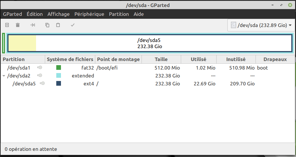

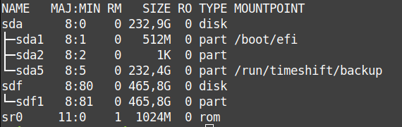

Alors, voilà... pas grand chose... Je n'ai pas réussi à flasher le firmware (tant mieux ?) ni à formater le SSD et encore moins à démonter les partitions :oops: En revanche j'ai réinstallé deux fois le bouzin après avoir trouvé la bonne appli pour formater la clé USB (Etcher) et réussir enfin à utiliser Rufus pour graver l'ISO comme l'indiquait Mia. J'ai suivi les préconisations, à savoir BIOS + MBR, c'est à dire un système non UEFI. En aparté, j'ai beaucoup appris grâce à vous sur les disques et partitions. Malgré toutes ces précautions, l'install s'est faîte en EFI :x
Une image et Gparted et de la commande "lsblk"

Bonjour, j'avais zappé ton message...
Jennifer Lobèze a écrit : mer. 24 févr. 2021 19:40 encore moins à démonter les partitions
On ne peut pas démonter une partition si le système l'utilise.
Il faut lancer Linux depuis une clé ou un dvd d'installation qui contient GParted ou depuis un CD de GParted :)

Jennifer Lobèze a écrit : ven. 26 févr. 2021 13:58 Je ne dois pas être très doué
Je pense plutôt que tu es confronté à un problème assez particulier.
Ne pas pouvoir démonter un disque depuis un Live USB, c'est fort tout de même ! :-o
Et cette partition EFI qui veut absolument s'installer sur un ordi qui n'est pas UEFI :roll:
Ton idée de formater le disque est sûrement la bonne, il doit être au format GPT.
