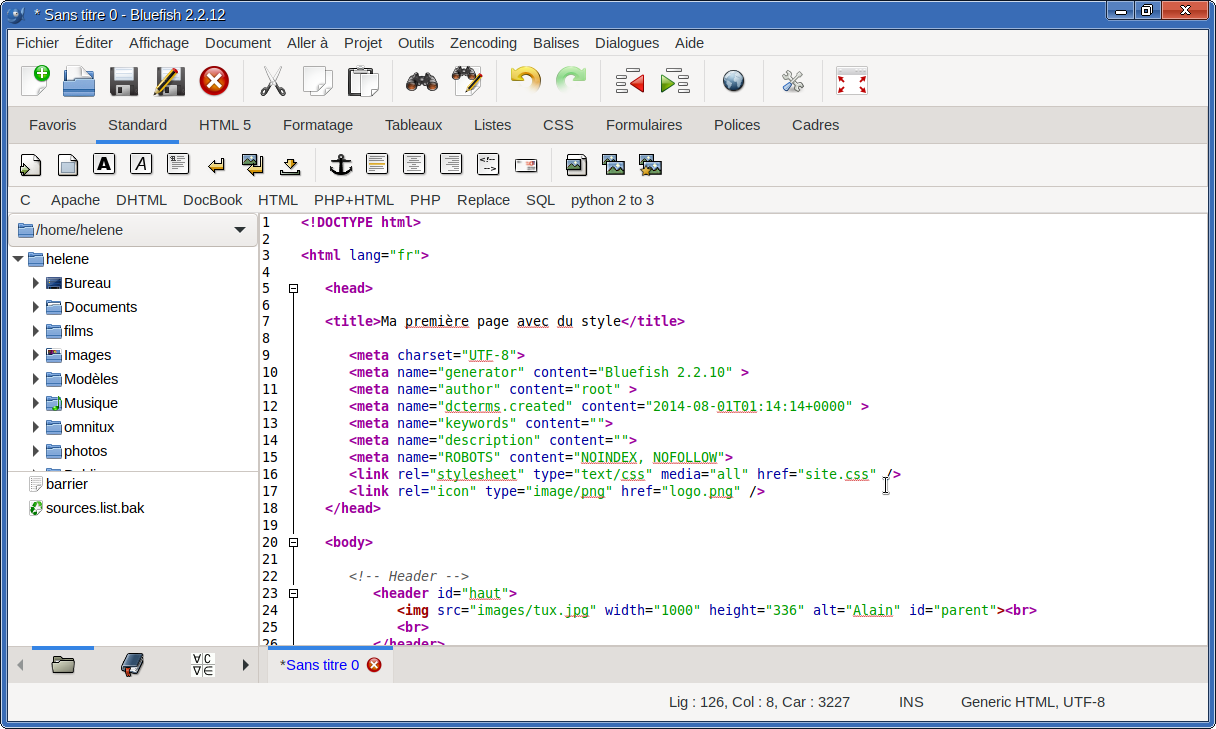

J'utilise Bluefish, je ne dis pas que c'est le meilleurs. Mais pour un débutant comme moi, c'est celui que j'ai préféré.
Il est simple d'utilisation tout en étant assez configurable. Tu peux même choisir les couleurs de syntaxes.
Pis il est beau, plus que les autres que j'ai essayé, même le logo poisson est mignon :D .
Auparavant, j'ai utilisé Kate, mais beaucoup moins ludique et très limité en fonctions, à moins que je ne savait pas m'en servir. ;)
Je n'ai fait que quelques pages de HTML et CSS, avec Bluefish, mais je sais qu'il prend en charge de nombreux langages: python, C, java, etc, etc....
CodeBlocks, j'ai essayé aussi, mais c'est trop "professionnel" pour moi et si je ne dis pas de bêtises, il est spécialisé dans le C, C++ . A mon avis même si c'est pour faire du C, codeblocks, n'est pas le plus abordable pour débuter.
Voici une petite capture avec du code HTML que j'ai fais:
Ne fais pas attention à la déco de la fenêtre c'est un thème XP, car je suis sur l'ordi de ma compagne, c'était une condition siné qua non pour qu'elle utilise Linux :l :roll:
Voila, je laisse la place aux pros du code, pour leurs avis ;)
