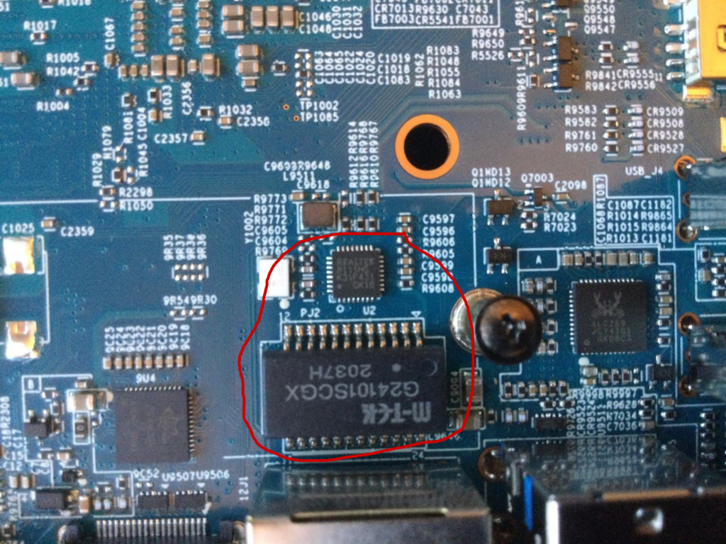

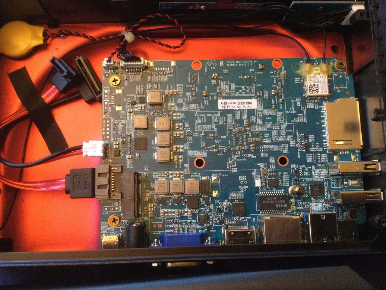

J'ai ouvert le mini pc et finalement, après avoir appuyé sur deux parties qui me semblaient être celles en question..le problème est résolu!

Le problème est réapparus après un plantage que je n'ai su solutionner autrement qu'avec un reset de la machine.
Faut-il que je continue à essayer de brancher mieux la carte, au risque de perdre peut-être la connexion WIFI si jamais j'insistais trop?
Le souci c'est qu'à l'intérieur de la machine, tout semble d'un bloc au niveau du circuit imprimé et je ne suis pas sûr de savoir comment bien m'y prendre.
Le retour de
inxi -nxxx
donne le même résultat qu'au départ, j'en conclue qu'il y a toujours un problème à l'intérieur.?
Aucune LED dans le port ethernet ne s'allume quand je branche le câble.

Bon j'ai recommencé à appuyer sur ce que je crois être la pièce en question et c'est repartis.
Je marque comme résolus, définitivement.
