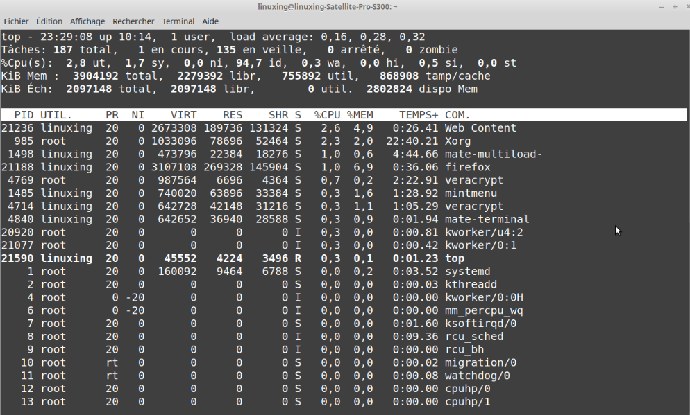

fais un top pour voir qu'est ce qui tourne

Voici ce que j'ai obtenu avec TOP ; j'ai pris une capture d'écran car ce dernier n'était pas copiable :

Si ça ne marche pas pour récupérer ta clé, je vois aussi dans ton top que deux processus veracrypt sont encore entrain de tourner qu'ont ils à faire la ?
S'ils ne servent à rien fais :
kill -9 <no-pid>
Le nom du pid est 4714 et 4769 actuellement ( première Colonne du top)
Ces processus doivent mobiliser une ressource, sans doute ta clé
Puis réfais un top pour vérifier.
Il vaudrait voir si veracrypt est lancé de façon automatique et si nécessaire l'interrompre.

Avant tout, je dois te dire que le processus VeraCrypt apparaissait dans le TOP parce qu'un volume chiffré était actif sur le disque du PC lui-même, rien à voir avec la clé :) D'ailleurs, je viens de refaire un TOP et le logiciel de chiffrement n'y apparaît plus :|
