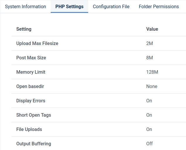

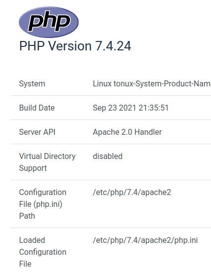

Sur un serveur local, j'ai installé la dernière version de Joomla (la 4 sortie en août dernier). Par défaut, le logiciel permet d'installer des extensions dont le poids ne dépasse pas 2 Mo, ce qui est un peu court. Pour modifier cette limite, il "suffit" de régler ce paramètre dans le fichier php.ini. L'administration de Joomla indique où elle trouve ce fichier.
La modification de upload_max_filesize dans le fichier php.ini, suivie du redémarrage d'apache, ne se répercute malheureusement pas dans Joomla, rendant impossible l'installation d'extensions de plus de 2 Mo.

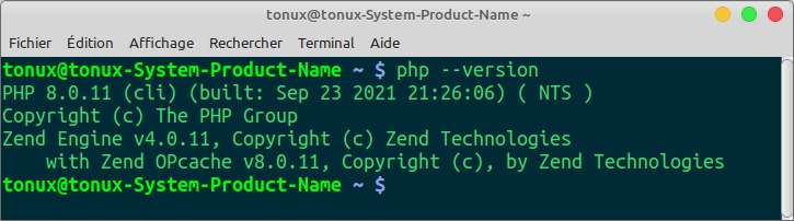

Concernant la version de PHP : l'administration Joomla me dit qu'elle utilise la version 7.4, alors que Linux dit que la version active sur mon PC est la 8.
Pourrait-on me confirmer que le problème se situe là et me dire comment le résoudre.
