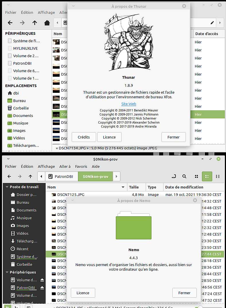

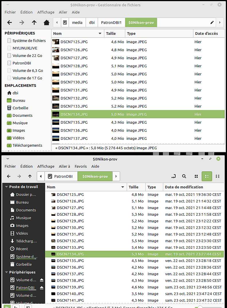

Dernière minute : d'autant que en testant par curiosité l'install de nemo dans une mint19.3-xfce que j'avais installée sur une vieille machine de tests, j'obtiens la même satisfaction : les dates d'origine des photos sont bien indiquées dans la colonne "modification"...
c'est spectaculaire (pour un fake-geek!) de voir les deux gestionnaires côte à côte avec les infos différentes : (en haut thunar par défaut dans xfce, en bas, nemo installé à l'instant, avec sur la première image leurs "à propos" affichés) et encore une particularité de chacun avec des tailles de fichiers légèrement différentes...
non ...il y en a un qui donne en Mo et l'autre en Mio
