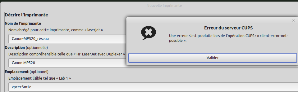

anaximene@VPCEC3M1E:~$ file cups-brf:/
cups-brf:/: cannot open `cups-brf:/' (No such file or directory)
Un souci apparemment.
Je ne connais pas la commande pour consulter les erreurs de log de cups.

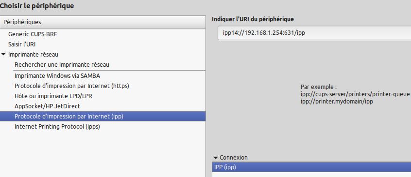

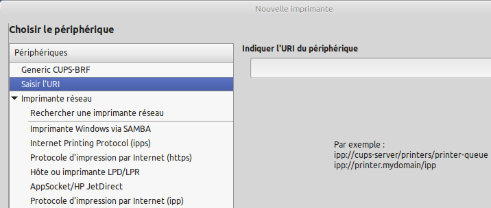

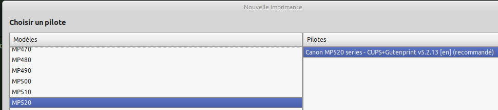

ipp14://192.168.1.254:631/ipp
C'est l'adresse saisie. NB : adresse de mon FAI : 192.168.1.1
Résumé visuel :
1.
NB : je ne peux pas remplir le champ "Connexion".
2.
3.

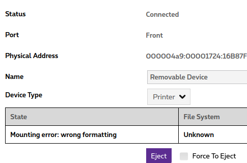

...Conclusion de la saga de l'imprimante réseau par B-Box qui n'en voulait pas.
Communication du FAI :
la connexion USB présente sur la B-Box3 n’est pas active, elle a été mise sur l’appareil par le fabricant mais le port USB n’est pas fonctionnel (c’est l’info qu’on nous a toujours donnée).
Etonnement (c'est un euphémisme). A quoi bon une fonctionnalité... qui n'est pas fonctionnelle ? :?
