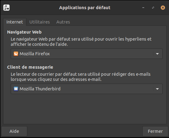

Je ne suis pas sous Mate (mais XFCE), as-tu vérifié dans les «applis par défaut» (sous XFCE c'est dans «Paramètres > Applications par défaut»)
Capture sous LM20.2 XFCE :
Sûrement une fausse piste mais on sait jamais (perso je n'ai aucun souci avec les liens).

arghlub a écrit : mer. 3 nov. 2021 09:46 Je ne suis pas sous Mate (mais XFCE), as-tu vérifié dans les «applis par défaut» (sous XFCE c'est dans «Paramètres > Applications par défaut») [...]
J'avais vérifié que les applis par défaut étaient correctes.
D'ailleurs, puisque l'envoi d'un lien ouvre une fenêtre ou un onglet (quoique incorrects) de Firefox (ou un onglet correct d'Opera quand je l'ai mis par défaut), c'est bien qu'il est dirigé vers le navigateur voulu.
