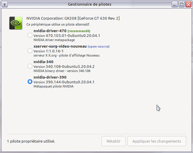

Bonjour Didier.
Il m'est arrivé la même mésaventure la nuit dernière après avoir fait la maj vers Nvidia 470. Sur une GTX 630 et une 650TI.
Pas avec OBS que je n'utilise pas, mais sur d'autres applis.
Après comparaison avec d'autres GPU plus récent, j'en ai déduit que le 470 ne gère plus bien les ancienne cartes graphiques.
J'avais déjà constaté une baisse des performances avec la 460. Je pense que l'intégration de la technologie vukan est devenue obligatoire chez Nvidia.
J'ai donc résolu ce problème en cherchant quel était le pilote a l'origine pour les puces graphiques "fermi" (ta 730 est aussi une fermi gravée a 40nm c'est la même puce que sur mes 6xx, la GF108 https://fr.gadgetversus.com/carte-graph ... ce-gt-630/ ), le pilote développé à l'origine pour cette puce est le 390.
J'ai donc installé le 390 et : Ho merveille! mes deux cartes GTX 6xx fonctionnent a merveille, mieux qu'avec le 460. et bien-sur plus de :
Didier_35 a écrit : jeu. 10 févr. 2022 18:02
Your GPU may not be supported, or your graphics drivers may need to be updated.
comme avec le 470.
C'est le problème chez Nvidia plus ils mettent à jour moins les anciennes cartes sont gérées.
Alors le retour au 390, je l'ai fait à la mano habitué à debian, mais tu peux très bien le faire en graphique avec le gestionnaire de pilote présent dans le gestionnaire de paramètres.
Tu installes d'abord le pilote libre "xserver-xorg-vidéo-nouveau" ... C'est assez long soit patient.
Puis tu redémarre pour la prise en compte de "nouveau"
Tu retournes dans le gestionnaire de pilotes et tu installe le nividia-driver-390. Pareil c'est encore plus long que pour nouveau.
tu redémarre et ça doit être bon.
Le 390 est toujours et encore pour pas mal de temps maintenu par nvidia, donc aucune crainte à avoir question sécurité. Si un pb de sécu était détecté, nous auront une mise à jour.
Je profite de ce sujet pour rappeler à tous que le pilote "recommandé" n'est pas forcément le meilleur pour votre carte graphique. Il est "recommandé" par Linux Mint car c'est le dernier pilote, c'est tout....

Merci beaucoup Alain,
j'ai en fait essayé de redescendre vers des drivers plus anciens, le 340 et le 390 et j'ai eu les mêmes erreurs... mais je ne suis pas passé par l'étape du driver open source...
Je tente la manip que tu indiques.

Bonjour .
@scaraweb
scaraweb a écrit : ven. 11 févr. 2022 06:23 Je confirme, ma bonne vieille GeForce GT 710 ne fonctionne plus qu'avec le pilote open-source.
mouais bizarre...J'ai vu des 710 tourner avec le 460, peut être pas très bien, mais par contre avec le 418 ça allait encore nickel.
@Didier.
Je n'ai pas eu le temps d'installer OBS, je ne peux donc rien dire sur sa compatibilité j'ai juste vu que la version des dépôts est la 25 xx, mais qu'il en existe une appelée "nightly" en 26.xx. Par hasard tu n'aurais pas installé celle la? Où bien n'y aurait il pas eu une mise à jour d'OBS ces derniers jours?
Sinon quand tu repasseras sur le pilote open source "nouveau", tente OBS, je pense qu'il lui faut le propriétaire, mais sait on jamais.
Suivant le résultat essaye ou pas d'installer le 390...
Je reprends le taf soir je ne pourrais pas faire de tests avec OBS avant la nuit de mardi.

Je n'ai pas de caméra sur ce PC alors j'ai juste fait "afficher la fenètre" comme il n'y en avait pas d'ouverte ça a juste mis le tableau de bord.
Donc ça fonctionne avec un GPU fermi et le pilote 390...
Faut chercher ailleurs le problème chez toi.
Alors en lançant pour la première fois OBS, j'ai vu qu'il y avait possibilité de configurer des trucs sur la résolution et les fps. Peut être que ta configuration d'OBS n'est plus adéquat avec la dernière mise à jour?
Ce n'est qu'une suposition, je cherche, j'ai des idées, je les émets, mais sûr de rien... :? :l
Tu vas donc tenter ça:
sudo mv ~/.config/obs-studio ~/.config/obs-studio-bak
Puis relance OBS et à toi de nous dire quoi :D
