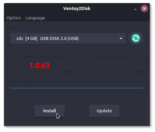

Sur une vielle clé , avec Ventoy, j'ai installé plusieurs isos dont Clonezilla , Boot-repair , Rescuezilla , Super Grub Disk
et Ventoy est tres pratique puisse qu'il suffit de copier coller une iso sur la clé pour la rendre bootable
Pour installer Ventoy sur la clé
telecharger le fichier ventoy-1.0.63-linux.tar.gz sur cette page
_ Clic droit → extraire ici
_ Double clic sur VentoyGUI.x86_64 qui va ouvrir cette fenêtre
_ Choisir la clé
_ Cliquer sur install
Ensuite on peut y glisser autant d'isos que la clé peut en contenir ,c'est tout ce qu'il y a a faire, de plus la clé est utilisable normalement, si il reste de la place bien sûr
