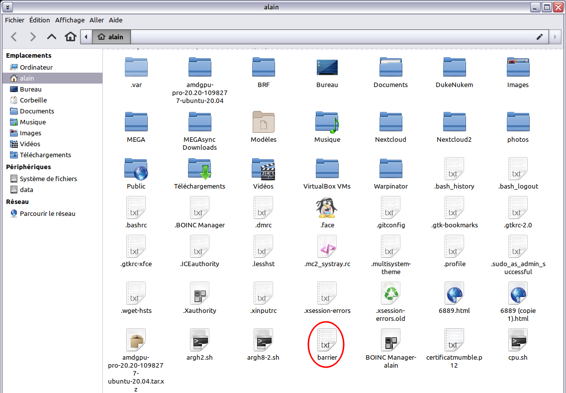

Fait "afficher tous les fichiers" et pas seulement *.conf.
Le mien s'appelle juste "barrier" donc il n’appariait pas lors d'une demande *.conf
En revanche ce qui n'est pas normal c'est qu'au passage a LM20.2 il te fasse ça.
Chez moi je n'ai strictement touché à rien entre LM20, Lm20.1, LM20.2 et depuis cette nuit LM20.3.
A la fin des upgrades au 1er démarrage, barrier se lance tout seul sans avoir a reconfigurer quoi que ce soit, la conf de barrier n'est pas touchée par les upgrade de versions mineures.
Si en tu n'arrives à rien, vire le fichier barrier (a moins que tu l'ai appelé autrement) et reconfigure depuis le début.
