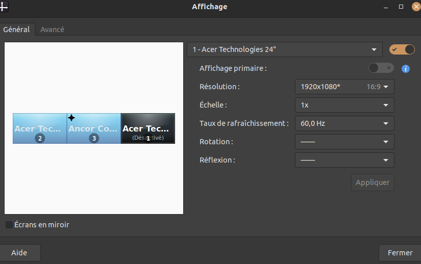

J'ai tenté d'ajouter sur le connecteur VGA un troisième écran de résolution identique (1920x1080), lequel est bien reconnu par xrandr :
xrandr
Screen 0: minimum 8 x 8, current 3840 x 1080, maximum 16384 x 16384

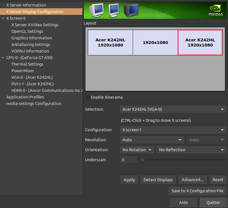

j'ai essayé Nvidia-xserver-settings qui reconnait bien l'écran en créant un "Xscreen 1" mais, même en sauvant la config rien n'est conservé ni en relançant ni au reboot.
J'ai essayé aussi /Applications/Parametres/Affichage qui lui,même après avoir activé le troisieme écran, le considère comme désactivé.
J'avoue, me retrouver dans une impasse, donc je serais prenneur d'infos émanant d'utilisateurs plus au fait que moi des configuration Xorg/Nvidia car je pense que le pb se situe là.
