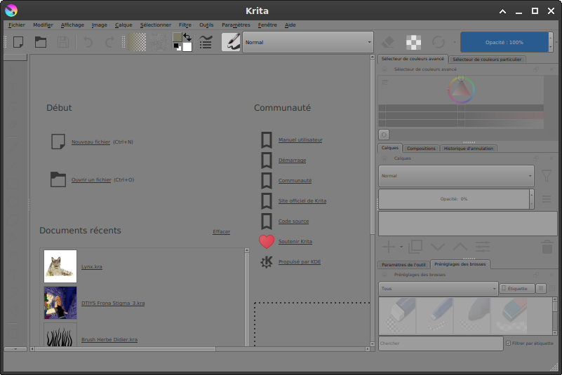

Ecran DVI (taille des caractères et des icones très petite voire illisible pour les caractères) :

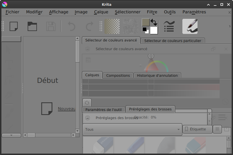

Ecran HDMI (taille des caractères et des icones beaucoup plus grande voire trop grande) :

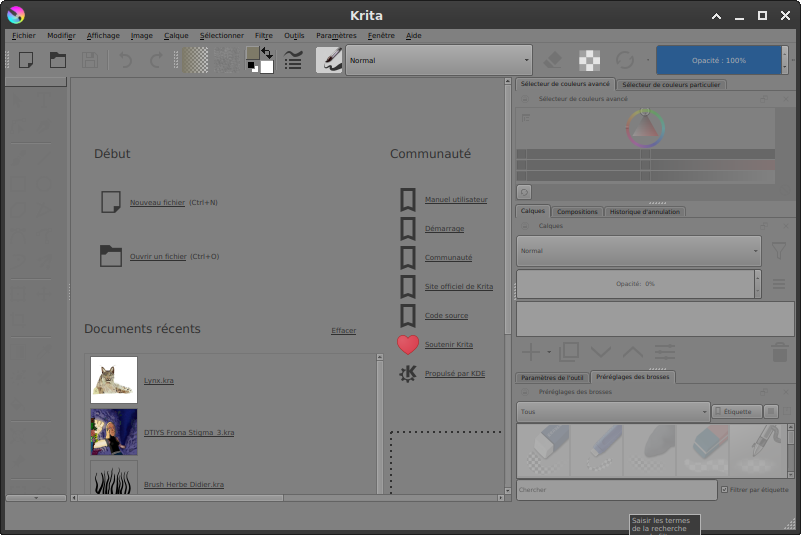

Ecran VGA (idem DVI) :
