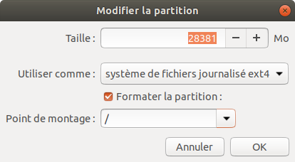

du coup étant prudent la configuration suivante est-elle convenable?
j'attends confirmation des pro pour être sûr de ne pas faire d'impair....
Merci en tout cas et à demain.
sur Toshiba satellite - linux tricia 19 -32bit-
et ayant commencé sur ancien ubuntu 12.03 sur e-machine puis mint :lol:
"je crois qu'un jour la connaissance et la paix triompherons de l'ignorance et la guerre" Louis Pasteur
Messages : 3128
Re: installation mint 19.3 cinnamon à la place de ubuntu
Il te suffit de double-cliquer sur la partition sda6 , ou cliquer sur Modifier apres bien sûr avoir mis sda6 en surbrillance
et dans la petite fenêtre qui s'ouvre de mettre / comme point de montage cocher la case Formater, puis OK
et c'est bon tu lances l’installation

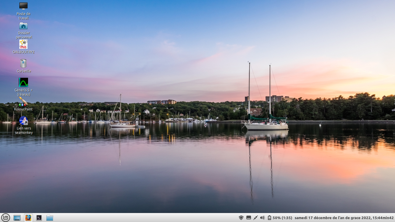

Merci pour tout,
finalement j'ai installé mint cinnamon 20.3 :l
apparemment tout s'est bien passé. Il détecte au démarrage un secteur défectueux mais ça tourne.
voilà voilà tout beau tout propre avec atelier scientifique (windows) et seamonkey.
bonnes Fêtes de Noël§!! :P
