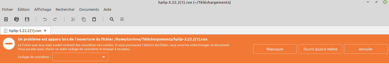

J'essaie d'aider une amie qui a des problèmes avec son imprimante. Celle-ci n'est pas reconnue.
Tout d'abord, je précise qu'elle est la configuration du système de cette amie :
PC Lenovo
Linux Mint 20.2 "Uma"
Cinnamon 5.0.7 64-bit
Noyau Linux 5.4.0-135-generic
Processeur Intel core i3-5005U CPU@2.00GHzx2
Mémoire vive 3.8 Go
Disque dur 517.2 Go
Carte graphique IntelCorporation HD Graphics 5500
En fait, à partir de la fenêtre "Imprimantes -local host", l'imprimante n'apparaît pas parmi les imprimantes réseau...
J'ai désinstallé la fameuse imprimante mais je ne sais pas la réinstaller. J'ai essayé à partir de : https://developers.hp.com/hp-linux-imag ... -printing/ qui m'a conduit vers : https://sourceforge.net/projects/hplip/ mais des erreurs sont apparues et je n'ai pas pu télécharger hplip-3.22.10.run. Ceci-dit, ce n'était peut-être pas la chose à faire...
Si une personne pouvait m'indiquer -pas à pas- la méthode à suivre, j'en serai fort heureuse.

- Messages : 17314
Re: Problème avec Imprimante HP OfficeJet 3833
Bonjour Anne-Neige.
Mais d'abord le rendre executable:
Puis le lancer:
C'est parceque tu essayes d'éditer le fichier. Il faut le lancer.
chmod +x /home/corinne/Téléchargements/hplip-3.22.2(1).runCode : Tout sélectionner
cd /home/corinne/TéléchargementsCode : Tout sélectionner
./hplip-3.22.2(1).runСлава Україні _ слава героям махновщини
corinne@Lenovo-Ideapad:~$ sudo bash /home/corinne/Téléchargements/hplip-3.22.2(1).run
bash: erreur de syntaxe près du symbole inattendu « ( »
corinne@Lenovo-Ideapad:~$ sudo bash /home/corinne/Téléchargements/hplip-3.22.2.run
[sudo] Mot de passe de corinne :
bash: /home/corinne/Téléchargements/hplip-3.22.2.run: Aucun fichier ou dossier de ce type
corinne@Lenovo-Ideapad:~$ chmod +x /home/corinne/Téléchargements/hplip-3.22.2.run
corinne@Lenovo-Ideapad:~$ cd /home/corinne/Téléchargements
corinne@Lenovo-Ideapad:~/Téléchargements$ ./hplip-3.22.2.run

Là, je bloque ???
i
Running 'hp-setup -i' command....
HP Linux Imaging and Printing System (ver. 3.22.2)
Printer/Fax Setup Utility ver. 9.0
Copyright (c) 2001-18 HP Development Company, LP
This software comes with ABSOLUTELY NO WARRANTY.
This is free software, and you are welcome to distribute it
under certain conditions. See COPYING file for more details.
(Note: Defaults for each question are maked with a '*'. Press <enter> to accept the default.)
| SELECT CONNECTION (I/O) TYPE |
Num Connection Description
Type
0* usb Universal Serial Bus (USB)
1 net Network/Ethernet/Wireless (direct connection or JetDirect)
Enter number 0...1 for connection type (q=quit, enter=usb*) ?1
Using connection type: net
error: No device selected/specified or that supports this functionality.
error: hp-setup failed. Please run hp-setup manually.
RE-STARTING HP_SYSTRAY
System Tray Status Service ver. 2.0
corinne@Lenovo-Ideapad:~/Téléchargements$ qt5ct: using qt5ct plugin

A présent, j'ai à nouveau l'invite :
Est-ce que je dois répondre à nouveau : ./hplip-3.22.2.run ?
