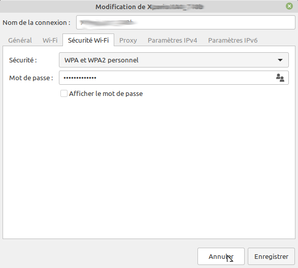

Une chose m'étonne : sur mon téléphone Sony, je ne me rappelle pas qu'il y ait eu un mot de passe prédéfini quand j'ai configuré le point d'accès. J'ai laissé le nom par défaut et j'ai défini mon propre mot de passe.
Autre chose : en configurant le point d'accès sur le téléphone, il faut préciser le niveau de sécurité. J'avais le choix entre "Aucune" et "WPA2 PSK". J'ai choisi "WPA2 PSK". Après, si je regarde les propriétés de la connexion sur LM, onglet "Sécurité Wifi", j'ai "WPA et WPA2" personnel, et le mot de passe que j'ai défini est bien enregistré.
Donc, à mon avis, regarder du côté sécurité (essayer éventuellement aucune juste pour tester) et redéfinir le mot de passe.
