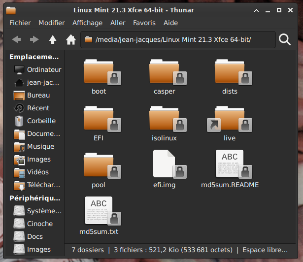

Bateson a écrit : sam. 20 avr. 2024 15:39 Mais tu n'as pas l'image .iso sur ta clé. J'imagine qu'il ne serait pas possible de démarrer avec.
Si tu ouvres ta clé ça donne ça:
Il me semble que c'est bon, et oui en effet, je peux démarrer sur la clé sans problème, donc elle doit être bootable du coup !
C'est juste moi qui ne comprend pas tout ! ;)
Peux tu en démarrant sur ta clé si elle ok, taper dans le terminal et donner le retour de :
inxi -F
