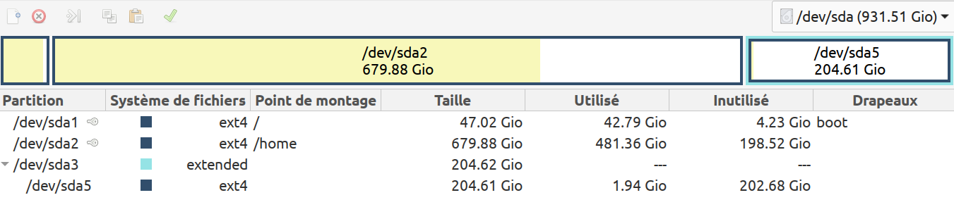

Messages : 3294
Re: plus assez de place sur sda1
Non ça n'a rien changé
Montre le retour de
lsblk -fe7
Montre nous aussi une capture d’écran de gparted
si pas installé
sudo apt install gparted
Pour confirmer que c'est bien les flatpaks
sudo ncdu /var/lib
Modifié en dernier par Jennatux le mar. 22 oct. 2024 00:35, modifié 1 fois.

Bon, ça sent la manip à Gparted...
NAME FSTYPE FSVER LABEL UUID                                 FSAVAIL FSUSE% MOUNTPOINTS
sda
├─sda1
│    ext4   1.0         665e878c-ca76-4153-902d-76811c9936ec    1,9G    91% /
├─sda2
│    ext4   1.0         1dd6b59f-fc67-4339-a762-be3d16f10235  164,5G    70% /home
├─sda3
└─sda5
     ext4   1.0         79b5635f-cfe1-4a36-ac1a-8f8285e21ed2
sr0
Question, tuto fiable en français, vous avez ? Vais devoir déplacer ou décaler sda2 vers la droite et agrandir de 50Go sda1... À voir si je déplace un bout de sda5 entre sda1 et sda2 ?
Je peux peut-être même supprimer sda5.. je le gardais pour installer une autre distri à découvrir, mais jamais fait finalement...
