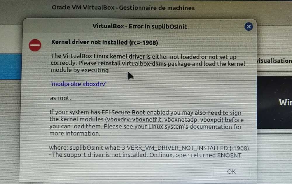

J'ai perdu la dernière vbox que j'avais installée (et qui fonctionnait!) par suite d'une "erreur" originale et inconnue:
après l'install d'une autre distrib dans une autre partition, au redémarrage de mon système, et en lançant la vbox j'ai eu le message suivant:
Trouvant ça très incompréhensible à mon goût, je suis parti de suite sur une réinstall complète, donc on peut oublier cette erreur que j'ai "effacée".

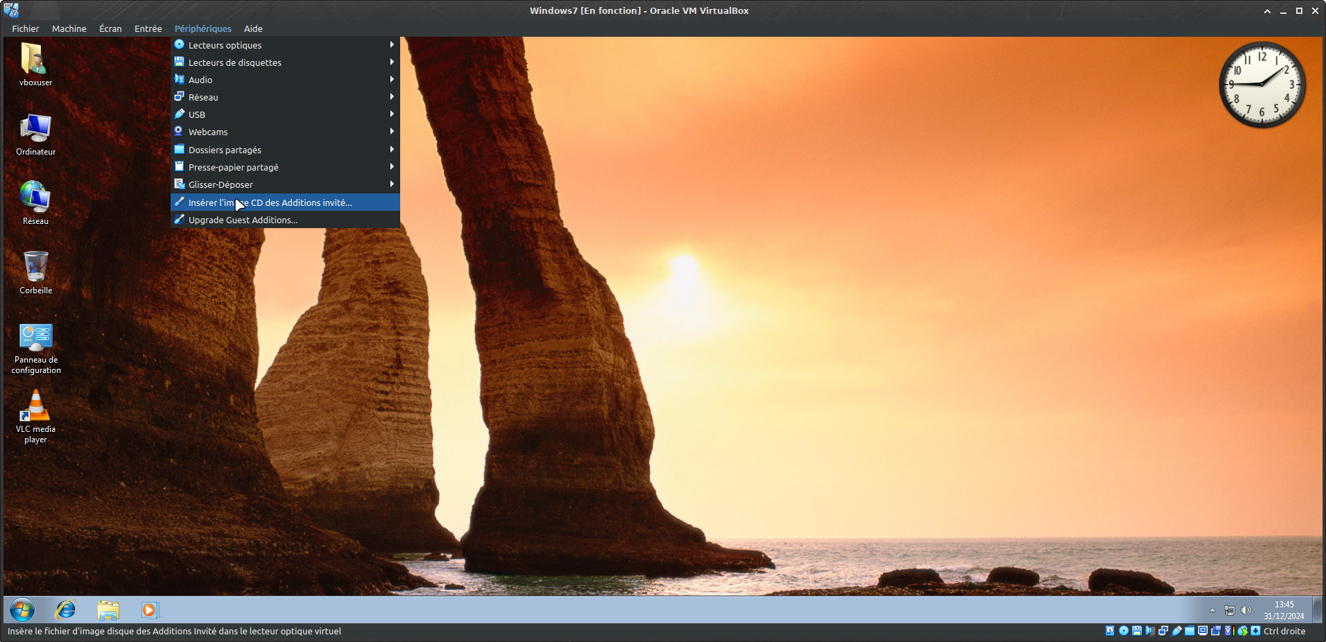

Dans les deux cas, j'ai bien installé mon système win7, qui démarre parfaitement. Et dans les deux cas, quand je clique sur le menu"périphérique - installer l'image CD des Additions invité", je n'ai rigoureusement aucun retour:
-pas de curseur qui mouline,
-pas de fenêtre donnant des choix,
-pas de message d'erreur quelconque...
C'est le vide absolu, l'absence totale d'infos...
Et du coup je n'ai aucune idée (géniale/loufoque) pour monter ces 'additions', et je ne vois pas comment m'en sortir...

C'est pas incompréhensible ! Il te dit juste que l'installation n'est pas faite comme il faut et qu'il faut réinstaller le package "virtualbox-dkms", entre autre...
Mais si tuas réinstallé....

Normalement dans le menu Périphérique tu as "insérer l'image CD des Additions Invité"

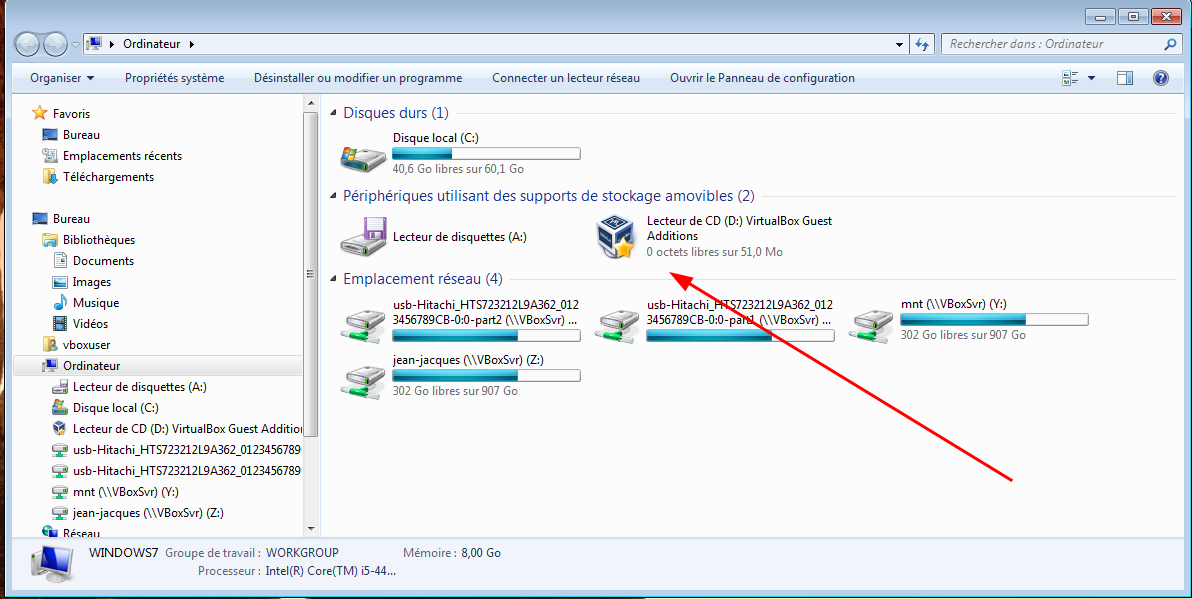

Une fois ça sélectionné, va voir dans le navigateur de fichier de Win 7, tu dois avoir quelque chose comme ça:
Et si tu cliques 2 fois dessus, ça doit lancer l'install.

Quel est l'hôte ? Mint, ou Windows ?
En principe, tu as une barre de menu (masquée) en bas au centre de l'écran, qui permet d'insérer le CD ( virtuel) des additions invités

J'ai bien compris qu'il fallait installer ces additions-invité et je l'ai déjà fait 4/5 fois en 10 ans puisque j'ai réussi à avoir le win7 fonctionnel à chaque fois, mais aucun souvenir d'avoir du passer par le double-clic dans le gestionnaire de fichiers... (et je ne l'ai vu dans aucun tuto, et pourtant j'en ai creusé.!!). Je pense avoir plutôt eu des retours du clic sur le menu qui ont lancé l'install...
Je viens de le faire, et ma partition ntfs externe (dossiers partagés dont j'ai besoin) est bien apparue dans le gestionnaire de fichiers du win7.
Donc ça devrait rouler pour la suite, le temps que je m'y colle et je viens confirmer...

Je crois me souvenir de ça aussi, mais ce n'est pas systématique. Pour que ton install se fasse il faut que:
- l'iso soit télécharger et insérer dans le lecteur virtuel de la VM
- l'iso soit monté
- le script d'install soit lancé
Perso, je n'ai pas repérer de constante sur le déclenchement du processus d'instal, ça varie selon l'OS hôte, l'OS invité, et la version de VirtualBox. Quand ça marche pas, il faut vérifier ces trois points, au moins les deux derniers. Et je ne suis pas assez balaise pour savoir à quoi ça tient :?
