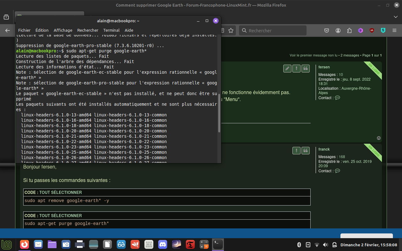

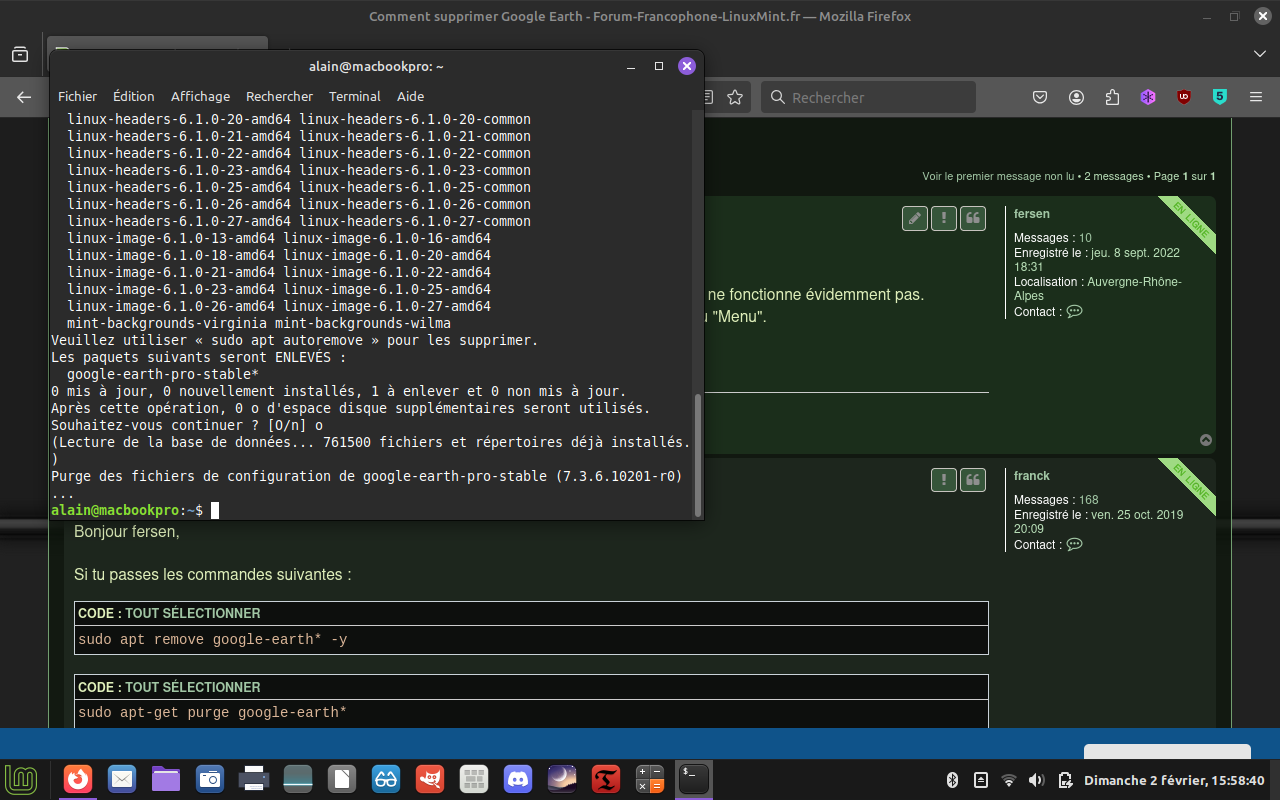

Re-bonjour,
Oui ça à l'air d'avoir marché. En fait j'avais essayé mais sans le "y" et sans "*".
Pendant l'action ça m'a proposé de faire "sudo apt autoremove".
Je te joint deux captures d'écran.

Il faut mettre les retours des commandes entre les balises code (le 5ième bouton en partant de la gauche quand tu écris ton message).
viewtopic.php?f=2&t=319
Sinon c'est incompréhensible et il n'y a pas tout le retour.
Tu peux passer la commande : et pour finir :
sudo apt autoremoveCode : Tout sélectionner
sudo apt cleanDesktop Dell Optiplex 790 (2012)_LMDE 7 Xfce
