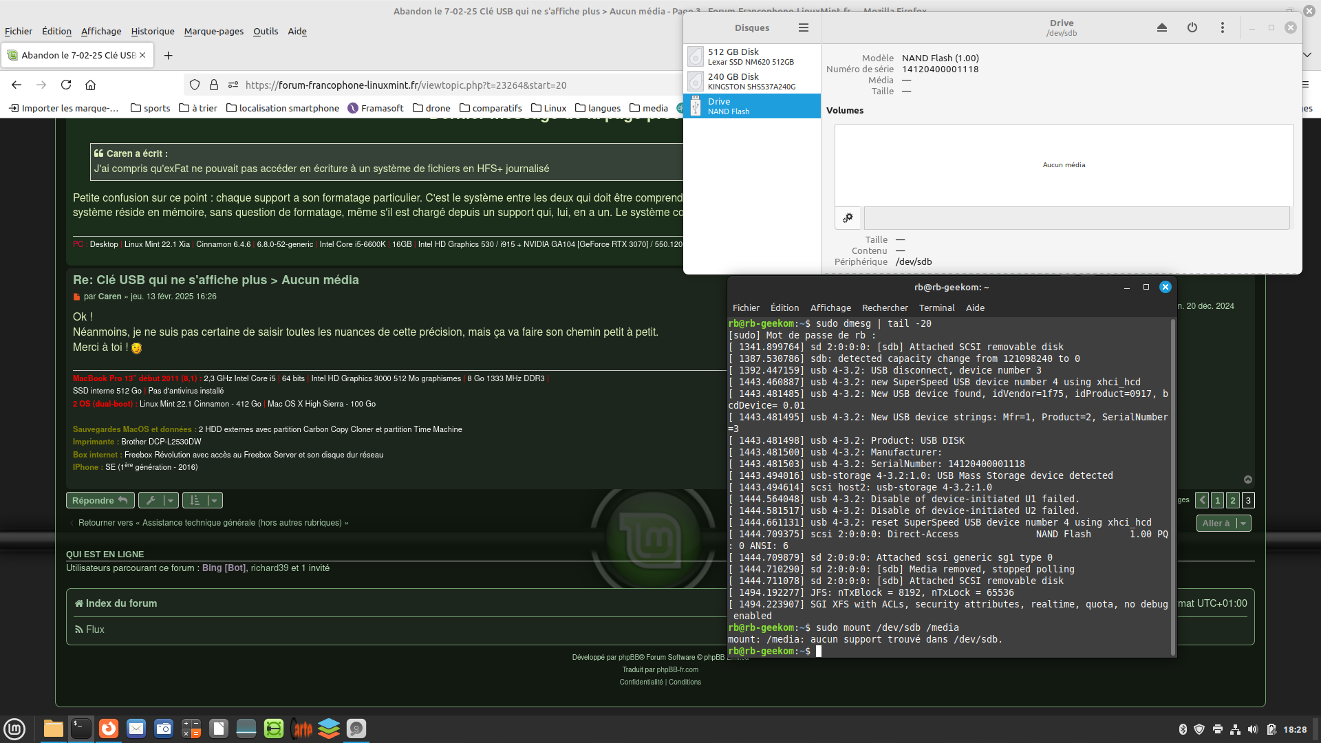

cyrille a écrit : mar. 4 févr. 2025 19:40 Essayer de voir si gparted la voit et demander une nouvelle table de partition pour la réinitialiser ;)
Comme indiqué dans mon 1er message, GParted ne la voit pas. L'utilitaire de disques sous Mac OS non plus.
Seul Disques sous LM la voit mais je n'ai accès à aucune fonctionnalité d'effacement et de formatage puisque la clé n'est pas montée.
Ou tenter de la monter à la main , on voit bien sur point de device. Voir ce que raconte mount, ou lancer un fix dessus en fonction de son format de données
Là, je décroche totalement, c'est du chinois pour moi, je ne sais pas du tout ce que c'est tout ça ! ;)

cyrille a écrit : mar. 4 févr. 2025 19:40 Voir ce que raconte mount
sudo mount /dev/sdb /media
et donnes le retour de la commande.
Je ne te cache pas que je n'y crois pas. Mais le retour de cette commande pourra peut-être nous donner une explication.

bonjour , en consultant ce fil je constate que j'ai le même problème avec une clé :
reconnue vide dans "Disque", n’apparaît pas sur le bureau et dans le gestionnaire de fichier. cela dit ce problème un peu récurent, j'ai déjà perdu pas mal de clé.
