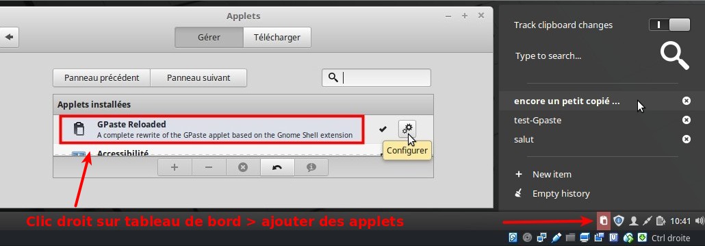

Je viens de lancer une machine virtuelle avec LM18.3 Cinnamon pour essayer de trouver une soluce à ton souci.
Tu pourrais par exemple utiliser le logiciel “GPaste” et son applet.
Pour ça, il faut installer ces paquets via Synaptic ou dans un terminal :
Ensuite tu fais un clic-droit sur le tableau de bord ➡ «ajouter des applets au TdBord» et ajoute “GPaste Reloaded” à ton TdB.
S'il n'est pas dans la liste des applets, clique sur l'onglet «Télécharger» en haut pour l'installer.
En images (captures faites sous LM18.3Cinnamon en vbox) :

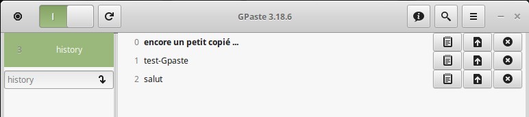

En plus de l'applet de tableau de bord, tu as l'application que tu peux aussi paramétrer :
sudo apt install gpaste gpaste-applet gnome-shell-extensions-gpasteS'il n'est pas dans la liste des applets, clique sur l'onglet «Télécharger» en haut pour l'installer.
