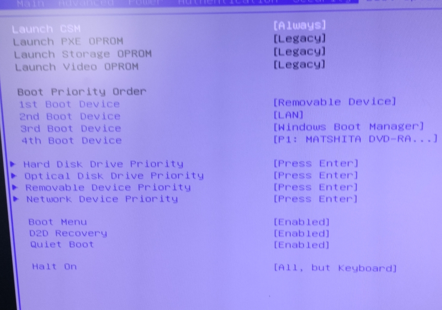

Et maintenant il ne boot plus sur la clef.
Pourtant dans le boot j'ai bien :
En 1 le lecteur amovible
En 2 LAN
EN 3 WINDOWS BOOT MANAGER
Quand je vais dans le boot au démarrage pour choisir sur quoi démarrer et que je choisi l clef je tombe sur le GRUB.
Mais là je ne sais plus quoi faire....

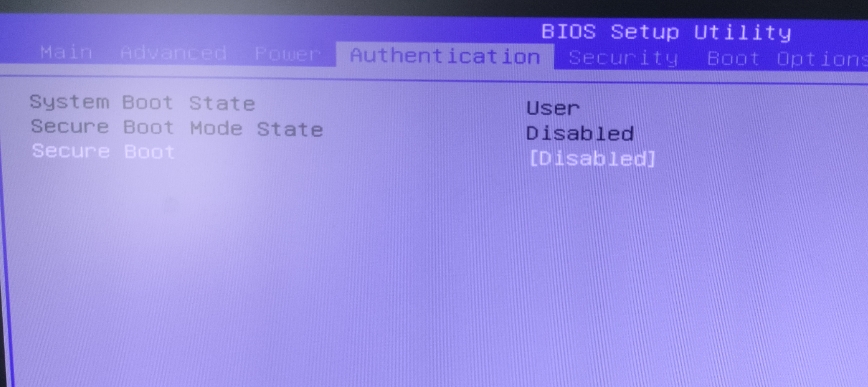

Secure boot bien désactivé
Ordre de boot.

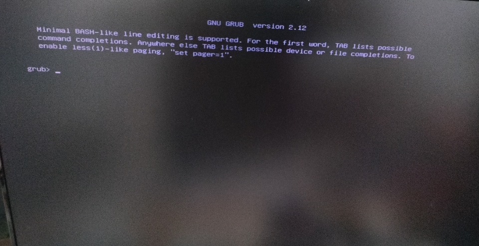

Bon bin pas moyen de booter sur Linux...
Au démarrage j'ai le choix entre :
1 boot manager
2 mon SSD
3 lecteur DVD
Si je choisis mon SSD je tombe sur le l écran noir du GRUB.
