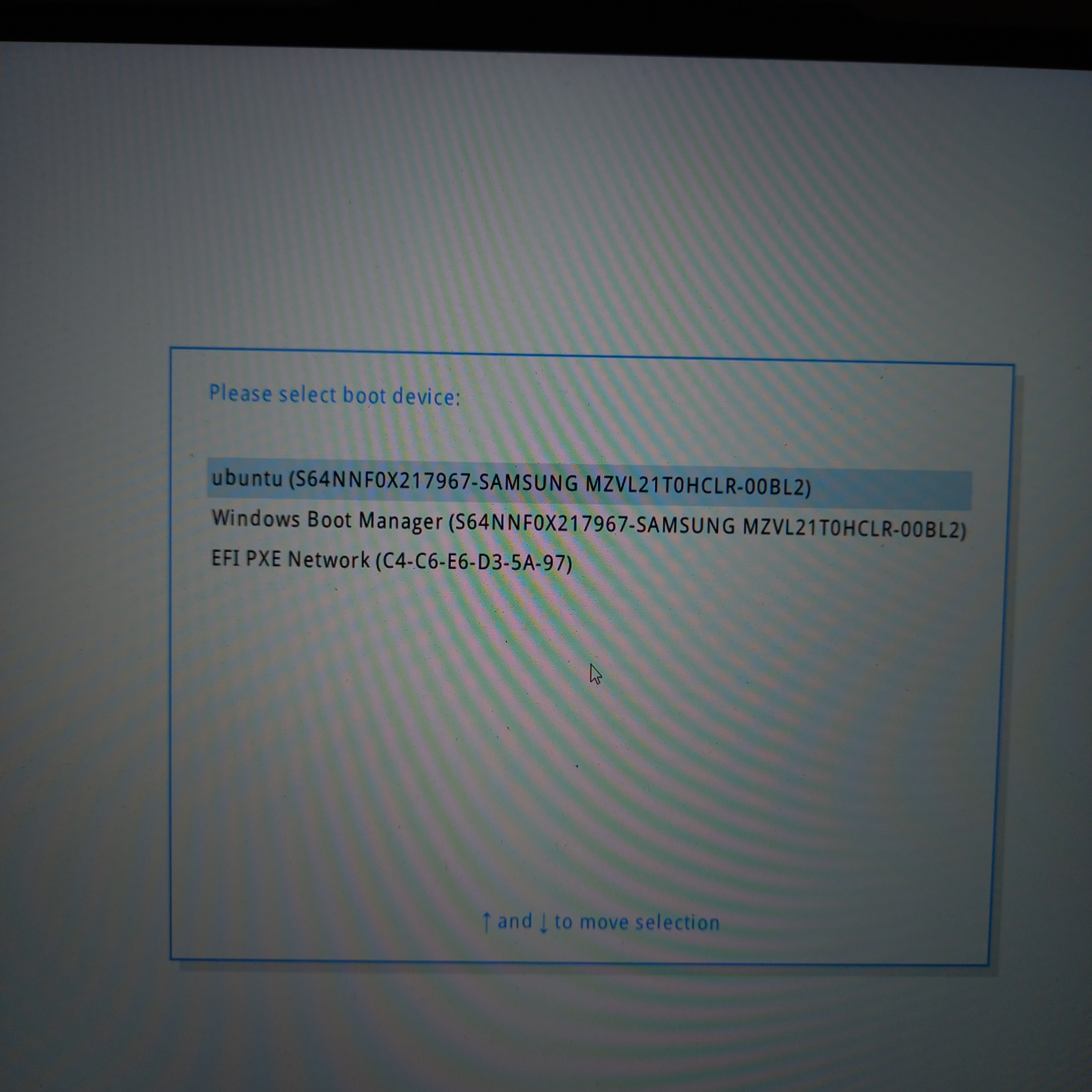

Euh ... peut être que oui, peut être que non !
Tu as probablement coché des mauvaises case à l'installation de Mint.
Normalement, tu devrais avoir ça quand tu bootes avec la touche F12 ou F10 ou Esc ou Sup, ça dépend de la marque de l'ordi :
la première entrée est le dual boot Windows/Mint
la deuxième est l'entrée Windows toute seule.
J'avais installé Windows puis ensuite Mint, comme toi.
Tu peux tester les différentes entrées et voir ce que ça donne.
Perso, ça dépasse mes compétences pour te trouver une solution sûre à 100% qui ne te plante pas tout.

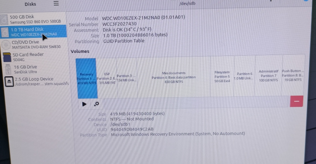

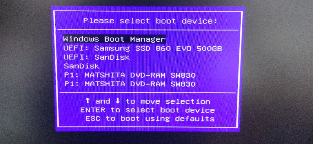

Je vois que sur mon disque dur d 1 TO.
J ai une participation en ext4. Donc du linux.....
Après au niveau boot.

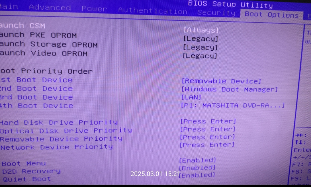

Dans mon boot je un certain ordre de paramétré.
Mais au boot l'ordre est différent.
Et Ubuntu n y est pas alors qu il est installé..

Le linux tu l'as bien installé en UEFI? et à la question : "où voulez-vous installer le programme de démarrage" tu as bien répondu dans la partition boot EFI de windows? Normalement ça doit être la sda1.
Les symptômes que tu nous décris semblent indiquer que tu as installé le programme de démarrage sur le MBR du sdb (ou autre, mais pas sur la partition boot de windows). Alors forcément au démarrage, il va voir dans sda1 ce qu'il y a à démarrer et ne trouve que windows.

Je pense que sdb5 est la partition ou tu as ton système Linux
Tu peux peut etre essayer de réinstaller grub depuis un live
Avec ces deux commandes
sudo mount /dev/sdb5 /boot
et
sudo grub-install --root-directory=/boot /dev/sda
