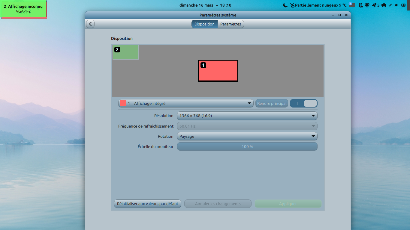

Bonjour ,
Je possède un ordinateur portable Packard Bell, EasyNote TSX66HR. (pas de première jeunesse mais suffisant pour ce que je fait...) - un disque dur de 250 Go avec Linux Mint 22.1 - et une carte NVIDIA GeForce GT 520M.
Je n'ai pas de deuxième écran mais il m'en touve un quand même ce coquin. en "affichage inconnu VGA 1.2". En soit ça ne me gênerait pas plus que ça, mais de temps en temps et bien qu'il ne soit pas activé, il prend le dessus sur mon écran portable et me dérègle mes paramètres.
J'ai un soupçon sur la carte NVIDIA mais je ne sais pas comment m'y prendre...
Un conseil me serait grandement utile.
Merci d'avance.

Je pense que ton PC portable utilise la technologie "Optimus".
Ce n'est pas un bug au sens strict, mais plutôt une particularité technique.
Certaines applications utilisent secrètement ton GPU pour des calculs ( une IA, une simulation, un minage de crypto....) et là, ils se servent de CUDA
Je te donne juste quelques pistes
Donne les résultats des commandes :
xrandr --listmonitors
xrandr --query
Pour désactiver la sortie Intel
xrandr --output levgaquetuneveuxpasavoir --off
Examine la configuration de la sortie graphique de ton pilote.
sudo apt install nvidia-driver nvidia-prime
Ensuie
nvidia-settings
Choisis la sortie Nvidia
Sinon tu peux choisir "Nvidia On Demand"
Comme cela, ton OS utilisera "Nvidia ou Intel" selon les besoins.
Tu peux aussi faire
sudo prime-select nvidia
sudo reboot
Il y a la combinaison Win+P et choisir "synchroniser les sorties"
Tu peux aussi essayer de changer de kernel plus à jour.
Voilà quelques pistes.
