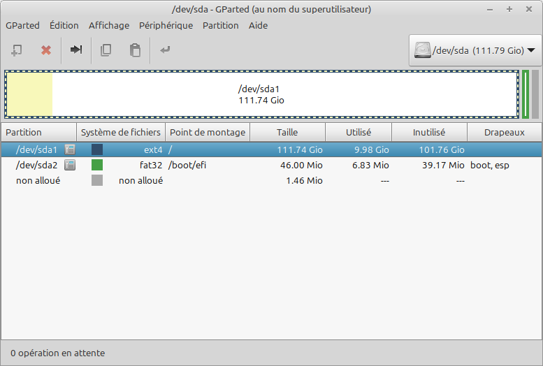

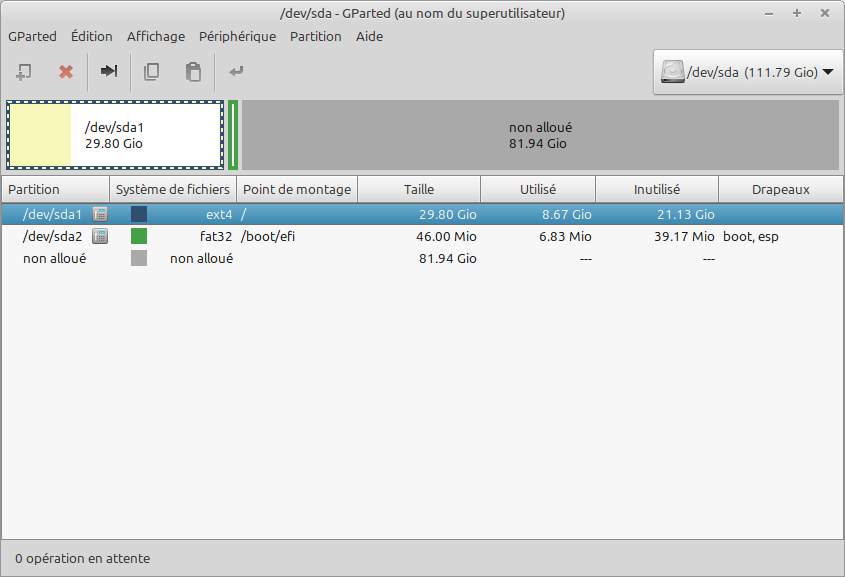

Suite à l'installation de la nouvelle version avec /home en LUKS, je voudrais récupérer l'espace disque de l'ancien /home et l'affecter à la partition système / sda1
Selon un tuto, il faut d'abord (dans mon cas) démonter sda2, le faire glisser à droite de l'espace non alloué puis le remonter. Ensuite, il faut démonter sda1, sélectionner le redimensionnement et lui affecter tout l'espace libre restant.
Sauf que je suis bloqué au niveau de sda2 que je n'arrive pas à déplacer après démontage. Comme c'est la première fois que j'utilise Gparted dans une session, je préfère être prudent et demander conseil.

C'est normal puisse que on ne peut modifier une partition qui est en utilisation
c'est la partition Efi donc qui fait partie du systeme utilise
il faut le faire depuis un live
Toutes autres partitions est modifiable depuis la session
Ta partition home est ou ?
sur un autre disque ?

C'est bien ce que j'ai pensé ensuite, le tutoriel ne précisant pas que c'était en LiveCD. C'est bon...
Le /home est sur sdb (1 TO) chiffré en LUKS.
