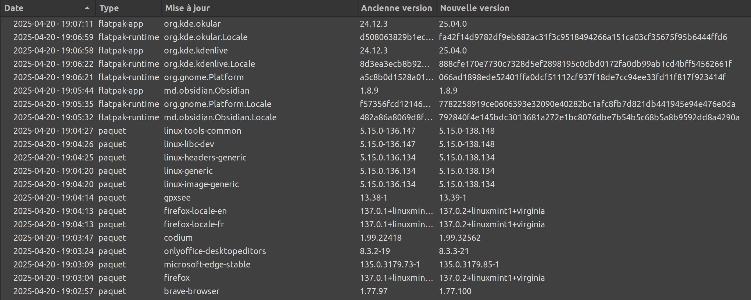

Bon, après ré-installation des programmes, re-belote, impossible d'avoir un fond d'écran. J'ai donc relancé timeshift puis j'ai refait les mise-à-jour mais cette fois une par une (la liste est en fichier joint). Au passage j'ai éliminé 2 appli que je n'utilisais pas vraiment: gpxsee et obsidian.
Et finalement, tout est ok dorénavant. Conclusion: le problème venait de la mise à jour de gpxsee ou de celle d'obsidian!
A moins d'une interférence entre plusieurs programme lors de la mise à jour simultanée? Mais je ne vais pas chercher à en savoir plus pour aujourd'hui. Je passe le topic en résolu
