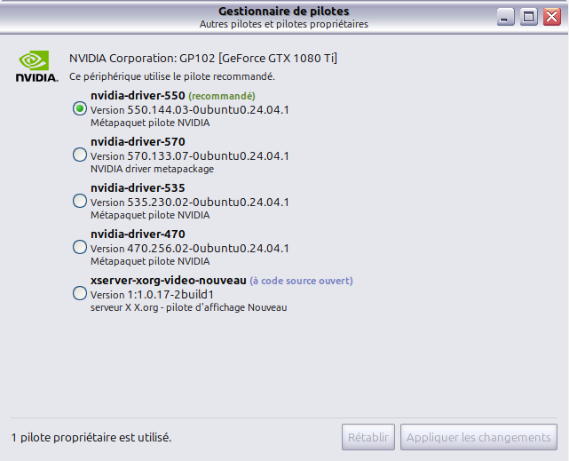

As tu quelque chose comme ça:
Si non, vérifie dans ton bios que la carte Nvidia est bien sélectionnée. je ne connais pas ce modèle, mais sur certaines marques le bios propose de sélectionner ou non la carte graphique.
