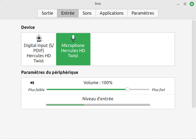

Que dit l'applet "Sons" dans l'onglet "Entrée" ?
Chez moi, ça donne :
("Hercules HD Twist" est ma webcam)

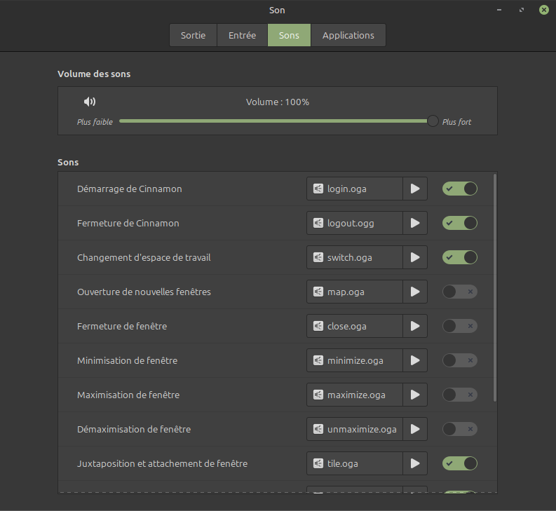

joshw
Messages : 28
Enregistré le : lun. 16 juin 2025 19:53
Re: Aide pour Caméra Trust hd 720px svp
Message par joshw »
stp :
Distrib : Linux Mint 22.1 Desktop : X-Cinnamon
Kernel : 6.8.0-60-generic CPU : Intel(R) Core(TM) i5-4570 CPU @ 3.20GHz RAM : 7,7Gi
CG : Advanced Micro Devices, Inc. [AMD/ATI] Cape Verde PRO [Radeon HD 7750/8740 / R7 250E]
Messages : 17314
Bonjour joshw.
Serged te demande ce qu'il y a dans l'onglet "entrée" juste à gauche de l'onglet "sons" que tu nous montres.
joshw
Messages : 28
Message par joshw »
Oups, désolé, j'avais pas capté.
svp :

serged
Messages : 1132
Message par serged »
Ton entrée semble reconnue... Règle là à fond, parle un peu et regarde si la réglette "niveau d’entrée" bouge...
