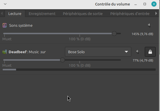

Miracle ce matin ma barre de son est vue !
La solution proposée dans le deuxième lien proposé par Cyrille a donc fonctionné.
Pourquoi aujourd'hui et pas les jours précédents ?
Merci Cyrille de ma m'avoir aiguillé.
Jacques
