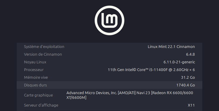

voici ma configuration de mon pc
merci d'avance pour vos réponses
davinci resolve sur linux 22.1 carte graphique amd
